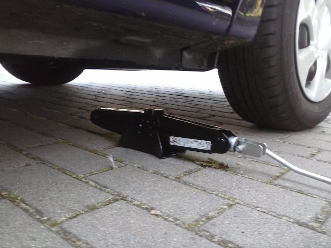

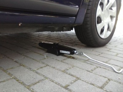

Powinien - ten z sandero trzeba najpierw trochę podnieść, żeby dotknął podłużnicy, więc dusterowy, który ma wyższe ucho, na którym opiera się auto, w spoczynku powinien się zmieścić.
Sandero:
Duster:

Wysłany: 2016-08-31, 17:50
Pusta MCVka. Przód. ~16cm (chyba)
Dusterowy wejdzie na oko.... ale głowy nie dam.
Plik ściągnięto 48 raz(y) 47,98 KB
Plik ściągnięto 4781 raz(y) 48,29 KB
