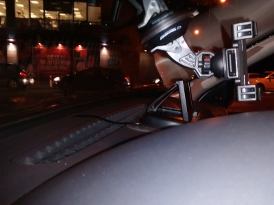

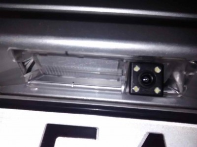

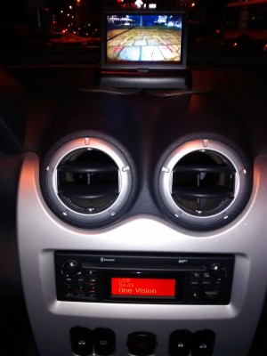

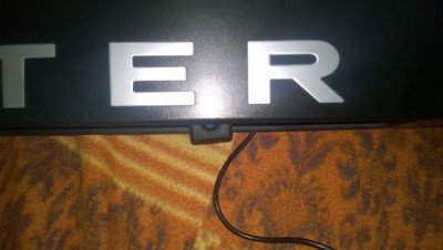

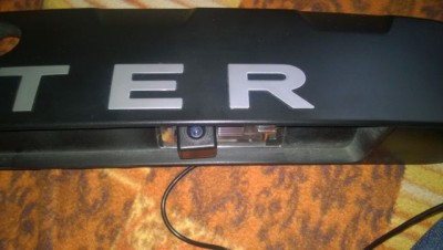

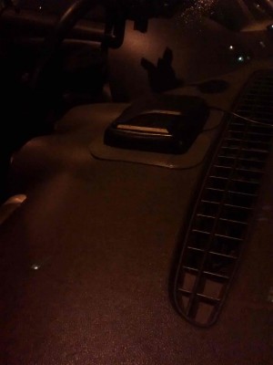

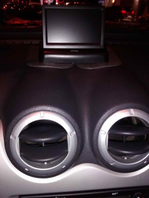

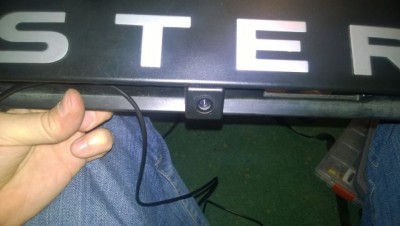

W końcu zakończyłem montaż kamerki i lcd.
gratulacje! :-)
mam male pytanka:
1) czy nie przeszkadza troche w parkowaniu fakt, ze kamerka nie jest idealnie na srodku (jest lekko niesymetrycznie)? czy dales ja na lewym czy prawym swietle oswietlenia tablicy?
2) jak zamocowales uchwyt pod lcd? na klej czy jakos sprytniej?

ken-wawa napisał/a:
gratulacje! :-)
mam male pytanka:
I jeszcze ogolne pytanie - czy teoretycznie istnieje ryzyko, ze jakis zbyt dokladny diagnosta lub policjant przyczepi sie, ze lampka oswietlenia tablicy jest niefabryczna (a dokladniej jej obudowa)? homologacja itp. sprawy....
ad. 1
Nie przeszkadza , jednak dziwnie widać z pozycji żaby, więc wciąż się uczę parkować "na kamerę". bardziej na nią spoglą∂am na sam koniec wykonania manewru, gdy trzeba na styk dojechać. Dziś się przydała, gdyż niski metalowy, cienki pręt robiący za słupek znalazł się jakimś cudem w strefie martwej czujników cofania. Nic nie brzęczało, ale na LCD widać było jak na dłoni.
ad.2
Na razie lcd spoczywa na dwóch podkładkach antypoślizgowych. Jest w zestawie taka gruba podkładką z dwustronnie klejąca. Niestety jednak powierzchnia deski w miejscu umocowania LCD nie jest idealnie płaska, więc obawiam się, że będzie odstawać. Tymczasowo jest na tych gumkach.
ad.3
Lampka faktycznie gorzej oświetla tablicę, bardziej jej lewą część, gdyż kostka kamerki lekko osłania snop światła. Zastanawiam się nad wymianą żarówki na led. Oryginalna lampka w szkiełku ma taki niby układ pryzmatów , który kieruje światło na całą tablicę. Jednak nie można mi zarzucić braku podświetlenia.

Wysłany: 2015-12-25, 18:17
Dzieki za info. Czy brales tez pod uwage zamocowanie kamery w innym miejscu i dlaczego sie na ta inna opcje nie zdecydowales?
Wysłany: 2015-12-25, 22:59
Myślałem o wywierceniu dziury w zderzaku na kamerkę, podobnie jak się montuje czujnik cofania. Jednak udało mi się odszukać ofertę na kamerkę w obudowie lampki oświetlenia tablicy. Słowem bezinwazyjny montaż.

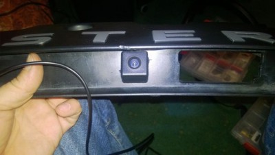

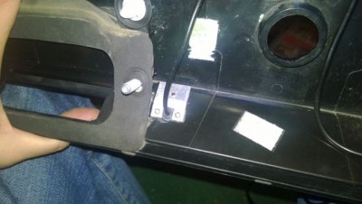

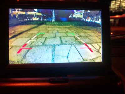

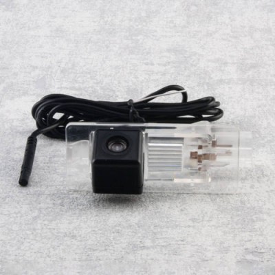

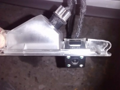

Dziś zakończyłem pozytywnie moją przygodę ze wzbogaceniem DD2 o kamerkę. Nie obyło się bez problemów ponieważ "dedykowana" kamerka wmontowana w prawą lampę oświetlenia tablicy rejestracyjnej (ebay za 42 EUR z przesyłką)
miała górną połowę przesłoniętą nawisem nakładki
i obraz na MN był obcięty od góry - ogólnie do kitu.
Musiałem wyciąć kawałek nakładki obok i zrobić zamienne mocowanie ale wyszło całkiem nieźle:
W sumie kamerka mogłaby być nieco głębiej schowana ale nie chciało mi się już więcej dłubać...
Sama kamerka to był pryszcz - najtrudniejszym etapem pracy było przeciągnięcie kabla kamery w okolice gumorurki klapy i przeciągnięcie kabla głównego przez tąże (łączenie kabli wyszło w komorze trzeciego stopu). Po kilku nieudanych próbach okazało się że trzeba po prostu nasprayować do środka np smaru silikonowego (taki do konserwacji uszczelek) i poszło jak z płatka (oczywiście za pomocą drutu i kawałka taśmy klejącej)...

Kabelek przejściowy (niestety nieco zbyt rozbudowany ale nie chciało mi się szukać) nabyłem w adaptershop.de za 26,98 EUR (z przesyłką)
oczywiście kostki DIN odcięte a kable odpowiednio polutowane i zostawione tylko białe-białe.
