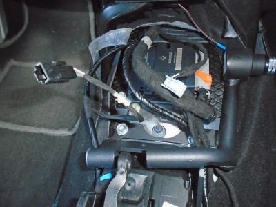

Zamontowałem niedawno - akurat przed przyjściem mrozów - wtyczki do mat grzejnych. Jakie wtyczki? Ano rok temu kupiłem w Juli dwie maty grzejne po 30zł sztuka, ale podłączanie ich do rozgałęziacza podczepionego do wtyczki, którą pociągnąłem kiedyś z akumulatora pod fotel kierowcy (w celu zasilania lodówki turystycznej, przetwornicy i inszych wynalazków), było bardzo niewygodne. Raz, że trzeba było nurkować pod fotel, dwa - pamiętać, żeby na postoju odpiąć wtyczkę albo wyłączyć obie maty, inaczej rozładowywały akumulator.
Zmobilizowałem się za to, żeby wykorzystać fabryczną instalację do mat, która odcina prąd po wyłączeniu zapłonu. Pod obydwoma fotelami oryginalne złącza obciąłem i zastąpiłem gniazdami zapalniczki, dzięki czemu maty mogą być cały czas podpięte i włączone. Rozwiązanie może nie jest najbardziej eleganckie i najbardziej wygodne (chociaż rozważam jeszcze dorobienie dodatkowych włączników), ale z pewnością jest tanie (całość kosztowała jakieś 90zł) i uniwersalne (jak się maty zużyją, to wstawię sobie nowe).
A tak to wygląda pod fotelem kierowcy ;)

A masz te obcięte złącza jeszcze ? Bo bym chętnie przygarnął. Ja z kolei mam oryginalne wtyczki z mat ale nie miałem złącz i mam tylko wpięte konektorki. ..

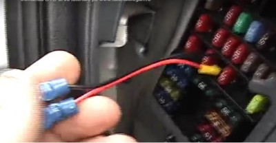

Potrzebuje pociągnąć zasilanie do mat którego nie mam pod fotelem.
Lepiej robić przez skrzynkę bezpieczników czy podłączyć się pod zapalniczkę ?

Najlepiej od drugiej strony skrzynki bezpieczników wcisnąć kabel z brakującą złączką pod bezpiecznik płytkowy i kabel pociągnąć pod fotele.

a gdzie taka blaszkę można zdobyć ?
może łatwiej wyciągnąć kabel wejściowy do skrzynki i zalutować zwykły bezpiecznik na kablu po drodze do maty

Konektor żeński JPT to się nazywa. Wsuwa się bardzo prosto przy poprawnym ułożeniu i masz jak w oryginalnej instalacji bez druciarstwa.

No dobra kupiłem co trzeb ale alledrogo i czekam. Pozostaje pytanie czy skrzynkę bezpieczników można wyciągnąć czy tam jest jakiś dostęp ?

W Lodgy trzeba było ją odkręcać i wysunąć z mocowania żeby obrócić pod kątem. Wcześniej lepiej odłączyć akumulator żeby przypadkiem zwarcia nie zrobić.
Jak już namierzysz który bezpiecznik odpowiada oryginalnie za podgrzewane fotele, to w pustą dziurę nóżki bezpiecznika wsadź kawałek przewodu i wyciągnij z drugiej strony. Następnie złączkę JPT z przylutowanym albo dobrze zagniecionym przewodem ostrożnie obsadź w tej dziurce z której wychodzi twój luźny kabelek. Ważne żeby złączki nie obrócić podczas wsadzania o 90 stopni , jak zrobisz to poprawnie to usłyszysz kliknięcie i to jest koniec roboty.

W japonczykach można spokojnie wykręcić skrzynke bo jest ich kilka w kabinie. Maty siedzą ma 15a nie 30
