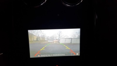

Kamera chińska prosto z Chin. Tak że opisu jej parametrów nigdzie nie znajdziesz. Jedynie videograberem mogę sprawdzić w jakim systemie pokazuje kamera. To akurat nie powinno mieć wielkiego znaczenia. Jak zestawie przeciwne systemy to tylko brakuje ci kolorów ale obraz jest wyświetlany...
Joustriel
Dołączył: 27 Lis 2016
Posty: 40
Wysłany: 2017-02-25, 12:58
Ok. Po wpięciu się do wtyczki przy kamerze stwierdzam że kamera wysyła obraz i najlepiej działała jak sygnał w lapku ustawiłem NTSC_M wtedy wszystko ładnie i w kolorze. Teraz muszę sprawdzić na wtyczkę do Navi...
Joustriel
Posty: 40
Wysłany: 2017-02-25, 14:47
dobra działa jednak problem był we wtyczce przy MNE
