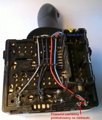

No to nadeszła i moja kolej na ulepszenia- dokładnie miesiąc po odbiorze Dacii. Właśnie wymieniłem manetkę wycieraczek, uruchomiłem pracę przerywaną i chwilowo wyłączyłem "tylną wycieraczkę przy cofaniu".
Metoda zgodna z wcześniejszymi forumowymi opisami: ddt4all + ELM327 Vgate iCar3 na Bluetooth.
Wreszcie mam namiastkę komfortowych wycieraczek, które mam w Matizie- to jest rzecz, której najbardziej mi brakowało przez ten miesiąc jazdy Dacią w deszczu. Nie testowałem jeszcze nowej manetki na deszczu, ale mam nadzieję, że te 4 biegi wystarczą do w miarę komfortowej obsługi (piszę o namiastce, bo w Matizie mam rewelacyjny sterownik programowalny z dowolnym interwałem pracy wycieraczek).
Co do dwóch przycisków komputera pokładowego na manetce od Renault, to nie skorzystałem z przyporządkowania jednego przycisku do pojedynczego wahnięcia wycieraczek, lecz wykonałem własną opcję polegającą na równoległym zdublowaniu obu przycisków- obojętne który przypadkiem nacisnę, lub oba naraz, to działa tak jak dotąd- jak jeden przycisk w oryginalnej manetce Dacii. Aby uzyskać taki efekt należy przelutować przewód czerwony manetki tak jak na zdjęciu poniżej.
Docelowo chciałbym uzyskać przełączanie wskazań komputera w obie strony z wykorzystaniem obu przycisków, ale nie mam na razie pewności dokąd poprowadzić brakujący przewód i czy to w Dacii zadziała. Potwierdziłem tylko, że w wiązce fabrycznej tego akurat przewodu brak... ;-)
Swoją drogą po zapoznaniu się z wykonaniem i jakością montażu tych "renaultowo-daciowych" manetek, stanowczo stwierdzam, że manetki Daewoo sprzed ponad 20 lat i późniejsze GM-Chevroleta, to było istne cudo- funkcjonalnie, estetycznie i jakościowo. :mrgreen:
Plik ściągnięto 94 raz(y) 155,86 KB

Teoretycznie przewód należy przeciągnąć do pin7 w zegarach (tam jest tylko jedna wtyczka). Próbowałem i nie działa. Narazie obstawiam że mój konektor żeński ma za dużą pustą przestrzeń wewnątrz co skutkuje brakiem połączenia (chwilowo mam trochę problemów ze zdrowiem więc i wieczory wyglądają inaczej). Planuje zakup oryginalnej wtyczki do zegarów (bo konektory są inne niż mam). Również nie bardzo mam pomysł na rozebranie i wyciągnięcie oryginalnego konektora z wtyczki. Teoretycznie jeśli przełożymy przewód z PIN6 na PIN7, to menu powinno przełączać się w drugą stronę. Ale podkreślam że to teoria. Samo menu może być zablokowane. Obecnie stosowany jest wyświetlacz jednowierszowy z ikonkami, a wcześniej tych wierszy było dwa (opis uruchomienia zegarka na stałe). Jak ktoś mi powie jak rozebrać kostkę z zegarów to sprawdzę.

masterczerwi napisał/a:
Również nie bardzo mam pomysł na rozebranie i wyciągnięcie oryginalnego konektora z wtyczki. Teoretycznie jeśli przełożymy przewód z PIN6 na PIN7, to menu powinno przełączać się w drugą stronę. Ale podkreślam że to teoria. Samo menu może być zablokowane. Jak ktoś mi powie jak rozebrać kostkę z zegarów to sprawdzę.
Czyli we wtyczce zegarów siedzi pusty (niepodłączony) konektor, czy też nie ma konektora jeśli nie ma przewodu?
Ja na razie nie zaglądałem za zegary, więc wiem tyle, ile widać na zdjęciach z netu.
A odnośnie lutowania: niełatwiej zrobić mostek w kostce do manetki? Konektory wypina się łatwo, a i lutowanie manetki odchodzi.
A to już kwestia indywidualna :-D Ja mam lutownicę w użyciu przez 8 godzin dziennie, więc najłatwiej mi przelutować przewód w manetce, zwłaszcza gdy ją mam wygodnie "na stole". Poza tym z zasady- jeśli coś dorabiam na stałe w instalacji samochodu, to też zazwyczaj z użyciem lutowania a warunki do tego mam już gorsze.
No i przede wszystkim bez przyglądania się wtyczce założyłem, że brak przewodu=brak konektora. Za to zdaje się, że wtyczka i wiązka manetki ma więcej podłączonych konektorów (więcej przewodów) niż jest styków w manetkach- obsadzony jest pełny rząd styków tam gdzie w manetce ich nie ma (ten prawy rząd ze zdjęcia). Ciekawe do czego to przewidziane?
