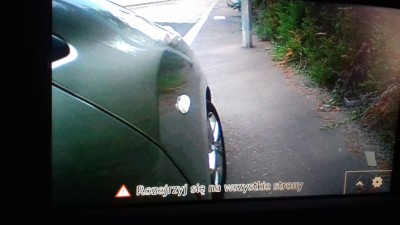

Zamontowalem kamere w prawym lusterku. Wszystko jeste cacy, ale i tak nie widac zderzaka, ktory jest najbardziej narazony na stluczke, ale za to widac kolo i blotnik. Uczucia jak dla mnie mieszane(w kamerze nie widac odleglosci), nie jest zle ,ale moze byc lepiej. Dopelnieniem tego u mnie bedzie druga przednia kamera w lewym lusterku i zmiana sterowania.

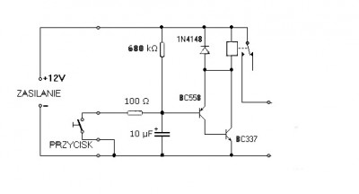

shrek nie chcę się czepiać ale na co tobie tyle elektroniki w tym przełączniku kamer?
wystarczy jeden tranzystor , kondensator i rezystor (zależnie od pojemności i rezystancji ustalasz czas)
dzięki temu na każdy przekażnik ( kamerę ) możesz ustawić inny czas
