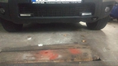

Po 3.5 roku odmówiła przepalila się definitywnie jedna z lampek LED z DRL Magnetti Marelli.
https://www.sklepmoto.eu/...relli-uniw.html
Wcześniej dziwnie czasem nie wyłączała się zupełnie tylko lekko jarzyła się. Magneti Marelli mają automat, który wykrywa wzrost napięcia w instalacji jak działa alternator. Wtedy uruchamia DRL.
Nie znalazłem opcji dokupienia jednej lampy, miałem też pewne zastrzeżenia do ich jasności. Faktycznie w porównaniu do współcześnie instalowanych DRL , oryginalnych jak i akcesoryjnych te moje słabo wypadały.
Kupiłem więc DRL Osram 12V Ledriving 5LED PX-5 DRL 301. Model aktualnie nie jest juz oferowany. Kupiłem od kogoś nigdy wcześniej nie montowany zestaw.
https://autochemia.pl/product-pol-3848-Swiatla-do-jazdy-dziennej-Osram-12V-Ledriving-5LED-PX-5-DRL-301.html
Pod zasilaczem 12V świecą o wiele mocniej niż Magneti Marelli. Poza tym sterownik ma metalową solidną obudowę, gniazda na przewodach obu lamp są uszczelniane. Obudowa lampy led jest też metalowa, solidniejsza niż plastikowa Magnetti Marelli. Ma 5 diod, skierowanych w dół zwierciadła, które kieruje strumień fotonów rownomiernie do przodu. Sama dioda nie oślepia, śwatło równomiernie wypełnia każdą "komórkę" świetlną. Cena ponad 300 zł nie wzięła się bez powodu. Magnetii kosztowały ok 180 zł za 4 diody.
Niestety tu jest inny system podłączenia. Zasilanie + i - do akumulatora. Zielony do zasilania postojówek, zaś pomarańczowy do sygału plus po zapłonie. Sterownik ma taką cechę, że uruchamia od razu DRL po przełączeniu kluczyka w pozycję zapłon. Jednak pojawienie się +12V na zasilaniu postojówek, czyli włączenie postojowych, mijania lub drogowych - powoduje znaczne przyciemnienie DRL, zamiast jego wyłączenia.
Taka opcja też jest w standardowych DRL homologowanych reflektorów nowo budowanych samochodów. Jest to zgodne z aktualnie obowiązującym prawem ?

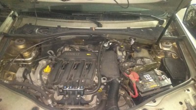

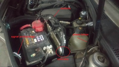

Wysłany: 2020-04-22, 10:37
Szarnponołem się na ten zestaw phipsa i gdybym wiedział że jest to łatwe dawno bym już założył.
Posty: 1827
Wysłany: 2020-04-22, 23:10
przewód od postojowego elegancko oskrobany i przylutowany od DRL , nie miałem tylko izolacji dlatego dałem taśme + trytytki koszulki termokurczliwej dać nie mogłem bo nie przerywałem obiegu
Plik ściągnięto 73 raz(y) 55,99 KB
Plik ściągnięto 145 raz(y) 110,07 KB
Plik ściągnięto 78 raz(y) 120,42 KB
