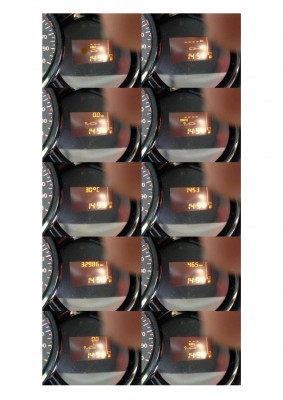

Porównanie zegarów, w nowszych nie ma miejsca na zegarek bo wsadzili tam ikonki od start stopu:
swissman, przeczytaj jak możesz któraś opcja dotyczy zegarka:

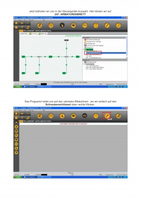

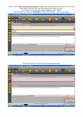

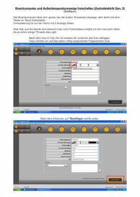

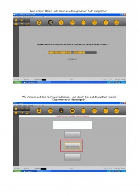

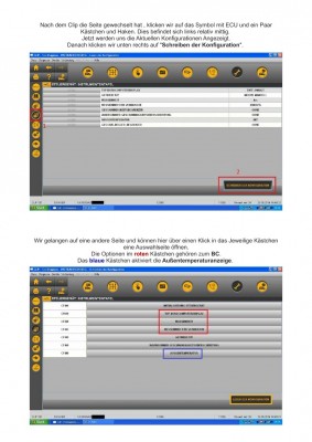

tosiek tym sposobem (opisanym w pdf-ie ) mozna wlaczyc zegar i aktywowac wskazanie temperatury. Zrobilem to u siebie i dziala.
moje pdf bylo za duze i musialem pokombinowac zeby je scisnac i zeby je pokazac. zrobilem jpg. chyba to wystarczy.

axi, rozumiem, że zmianą typu komputera na OHNE włączył zegar?
axi
Dołączył: 21 Lut 2013
Posty: 19
Skąd: Austria
Wysłany: 2017-10-26, 18:34
Przy Typ Boardcomputerdisplay wybranie funkcji "ohne" powoduje pokazanie sie zegara na computerze.
To samo jest przy wskazaniu temperatury- trzeba wybrac opcje " ohne" i bedzie pokazana temperatura zewnetrzna.
W moim warsztacie gdzie robilem przeglad dalem wydrukowana instrukcje pdf i wedlug niej wlaczono mi te funkcje. Osobiscie nie bylem przy tym!!! Moze moj fachowiec zrobil tak jak pisze w pdf a moze jakos inaczej wlaczyl te funkcje-nie wiem- nie pytalem . Mysle jednak ze pdf jest w porzadku- wiele osob z forum tak zrobilo.

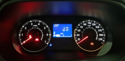

Odświeżę trochę temat.
Chciałbym zapytać, czy na wyświetlaczu komputera Dustera w wersji Comfort powinien być wyświetlany zegar? W lewym górnym rogu mam temperaturę, natomiast prawy górny róg jest "pusty". Jak ewentualnie wywołać ten zegar - naciskanie klawiszy na kierownicy nic nie daje.

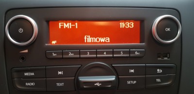

Wychodzi na to, że u Ciebie wszystko jest w porządku, ponieważ inna sztuka DD2 bez Media Nav ma tak samo. Zegarek jest na wyświetlaczu radia (włączonym i wyłączonym).
