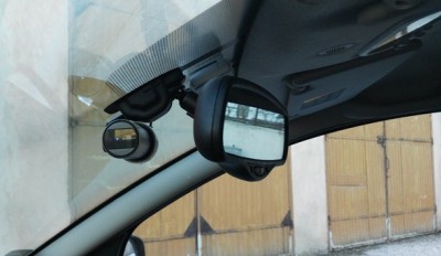

Zawsze mozna zrobic tak... Jak dla mnie najlepsza opcja.
Maskownica (folia) przyklejona do szyby, uchwyt na szybe przeklejony, lusterko powieszone, kable poprowadzone, zostalo mi tylko wpiac sie w wiazke przy bezpiecznikach- po weekendzie ozywie rear view mirror :)
Dla zainteresowanych. Przegladajac forum nie trafilem na podobne linki, wiec zamieszczam.
Jak odkleic fabryczny uchwyt od szyby:
https://www.youtube.com/watch?v=0X_qq8-TCtU
https://www.youtube.com/watch?v=UK8khV41-R0
https://www.youtube.com/watch?v=kf-BacIXL8c (ten sposob z kombinerkami wykorzystalem w Dusterze)
Przyklejenie uchwytu:
https://www.youtube.com/watch?v=qbTlC_db3d0
Usuniecie uchwytow na tasme dwustronna, np viaauto, wideorejstrator:
https://www.youtube.com/watch?v=Z1bOM8IJOfI
Wszystkie pozycje przerobilem, 100% skutecznosci.
Pozdrawiam.

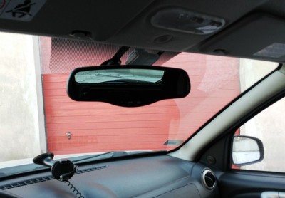

A tak wygląda u mnie. troszkę przerobiłem miejsce gniazda zapalniczki, na fotce są stare płaskie srebrne śrubki, teraz są już ładne czarne krzyżowe samochodowe wkręty. Podświetlenie idealnie pasuje do podświetlenia deski. Zamówione w Chinach.

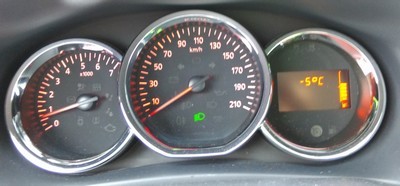

Wysłany: 2018-03-17, 12:34   aktywacja termometru zewnętrznego na tablicy
Myślę ze mam dobrą wiadomość dla nie których użytkowników Sandero z 2016r otóż dzisiaj byłem w ASO na przeglądzie rocznym i zapytałem czy da się aktywować czujnik temperatury zewnętrznej aby był widoczny na zegarach, wcześniej kontaktowałem się z Renault Warszawa w tej sprawie i stwierdzili ze z rocznika 2016 wyszły 2 wersje te które się da aktywować i nie, poinformowali aby będąc w serwisie sprawdzić możliwość. I faktycznie moja wersja się załapała czujnik aktywowali i pięknie pokazuję temperaturę na wyświetlaczu , więc nie potrzebuję w tym momencie żadnych przeróbek kabli itd itp, zresztą sam kierownik w ASO był zdziwiony dlaczego on nie był aktywowany od samego początku.
Zatem jeśli macie w lusterku czujnik a Wam nie wyswietla temperatury warto sprawdzić w ASO tą możliwość.

Wysłany: 2019-12-30, 20:54   Termometr zewnętrzny LODGY
Chciałbym trochę odświeżyć ten wątek, ostatnio trochę podłubałem i udało mi się uruchomić termometr zewnętrzny i zegarek.
Sprzęt:
- końcówki od komputera(te wpinane w płytę) w wątku też ich używają.
- trochę przewodu 2x0,5, 0,75(podłączenie opisane w wątku- piny 19 i 20 w zegarach, czujnik w prawym lusterku)
- telefon z androidem 5
- oprogramowanie PyClipDacia-1.4.apk (można ściągnąć za free)UWAGA! OPROGRAMOWANIE W PEŁNI FUNKCJONALNE, WIĘC UWAGA Z NADMIERNYM KLIKANIEM
- ELM327( dostępne na allegro za 46zł)
Efekt:

Dobra, to teraz powiedz, jak to zrobiles, ze temperatura wyswietla Ci sie razem z godzina? W Loganie zony trzeba przelaczac, wyswietlana jest zawsze tylko jedna informacja.
Wojciechowski
Silnik: 1,5dci
Dołączył: 23 Gru 2019
Wysłany: 2020-01-11, 00:39
Zegarek za pomocą tej aplikacji uruchamia się osobno, a termometr zewnętrzny osobno(musi być podpięty) W Lodgy tam jest zegarek tylko nie jest aktywny(wyświetlany na stałe), a temperaturę można wybrać za pomocą guzika funkcyjnego od wyświetlania parametrów.

Wysłany: 2020-01-18, 11:09
A mógłbyś to bardziej rozwinąć, bo chyba jestem tępy i nie zajarzyłem co miałeś na myśli. Zdjęcie sugeruje co innego, masz i termometr i godzinę... Nie wiem czy dobrze rozumuję, ale zegarek musisz ustawić na stałe- u mnie jest z tego co kojarzę opcja display, measur and display, on i off. Nie ma opcji wyświetlania zawsze i wszędzie zegarka...
Może napisz jak masz to skonfigurowane, zdjęcie.
