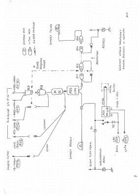

Trochę czasu minęło od montażu i uruchomienia kamery cofania, więc zdecydowałem się na nowy "wypiek", czyli instalację kamery przedniej. Z uwagi na jej praktyczne wykorzystanie, postanowiłem zamocować ją w prawym lusterku, a to z powodu strefy ograniczonej widoczności, właśnie po prawej stronie pojazdu. Kierowca widzi przód, ale co mu pod prawe koło "wpadnie", tego nie zobaczy. Jako, że mam zainstalowane już czujniki odległościowe z przodu, całość się dobrze uzupełnia.
Kto już montował kamerkę wsteczną, to ma połowę roboty za sobą, wie jak dostać się ponownie do gniazd MN. Opisy można znaleźć wcześniej na forum.
W założeniu miało być tak:
1. kamerka powinna służyć do poprawienia bezpieczeństwa wykonywania manewrów.
2. powinna być uruchamiana podczas manewrowania w prosty sposób, dlatego wyzwalanie podłączyłem do kierunkowskazu prawego.
3. kamerkę (to może być opcja dodatkowa) uruchamiamy na określony wcześniej czas, micro switchem umieszczonym na kokpicie. Wybrałem czas 15 sek. jako optymalny.
4. priorytet musi posiadać zawsze kamera tylna, uaktywniana biegiem wstecznym.
5. zestaw powinien działać już na niższych wersjach MN.
6. Tutaj schemat podłączenia kamery przedniej, do wcześniej zainstalowanej kamery wstecznej w MN
cdn..
Schemat podłączenia drugiej kamery do MediaNav
Plik ściągnięto 137 raz(y) 93,35 KB

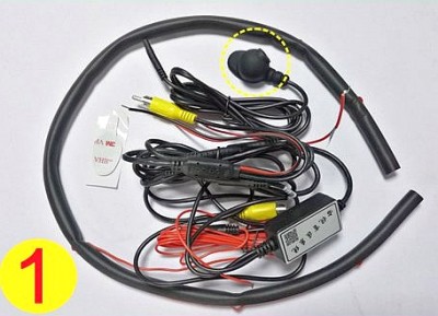

Do konstrukcji wykorzystałem zestaw montażowy kamery pod lusterko kupionej na Aliexpress. Przykładowy koszt to ok. 21$ za zestaw z automatycznym przełącznikiem. RYS.1
Kod:
https://pl.aliexpress.com/item/Car-camera-for-Right-left-blind-spot-system-Car-rear-view-camera-Parking-System-Mini-Two/32808863494.html

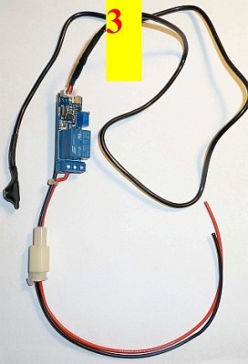

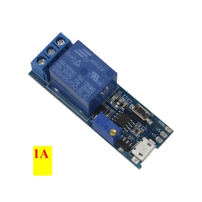

Jako timer czasowy posłużył mi prosty moduł XY-018 0-30sek. z wyzwalaniem. Koszt modułu to 0,92$ na Ali lub 13 zł na Allegro. RYS-1A
Kod:
https://pl.aliexpress.com/item/Free-Shipping-5V-30V-Delay-Relay-Timer-Module-Trigger-Delay-Switch-Micro-USB-Power-Adjustable-Relay/32733172392.html
Pozostałe elementy to 2 diody , micro switch, przewody do podłączenia, złącza, materiały do lutowania itp.

elementy składowe, kamerki i automatycznego przełącznika
Plik ściągnięto 39 raz(y) 126,63 KB
prosty timer czasowy 0-30 sek. z przekaźnikiem
Plik ściągnięto 21 raz(y) 221,73 KB

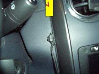

Przed rozpoczęciem montażu odnajdujemy kod naszego radia, zapisujemy go i dopiero wtedy odłączamy akumulator. Następnie pracę rozpoczynamy od dostępu do MN, zdjęciu maskownicy i wyprowadzeniu zasilania dla zestawu. Plusa bierzemy ze złącza 24PIN –Vcc-Pin3 kabel żółty, masę ze złącza 12PIN pin12. Sygnał kierunkowskazu prowadzimy przewodem z wiązki od lampy prawej, (na gnieździe lampy to czarny z białym paskiem-upewnij się sprawdzając miernikiem). Pamiętamy, że najpewniejszym połączeniem jest lutowanie! Wszystko kable podprowadzamy za kokpit radia MN. Kamerkę i moduł montujemy wg. dostarczonej instrukcji. W jego zestawie są wtyki i gniazda, które odpowiednio łączymy zgodnie ze schematem. Jeśli chcemy mieć funkcję aktywacji manualnej, to podłączamy moduł czasowy XY-018. Na zdjęciach 2 sposób modernizacji. Diody są przylutowane bezpośrednio do płytki, w odpowiednich miejscach widać przecięte ścieżki drukowane. Wszystkie wyprowadzenia modułu są na kostkach połączeniowych.

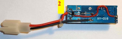

Wcześniej dobrze jest ustawić w module nasz wybrany czas podtrzymania kamery; moduł łączymy z zasilaczem np. komórki poprzez kabelek mikro USB i ustawiamy potencjometrem interesujący nas czas, sygnalizacja ledem [np.15 sek]. Na koniec cały moduł izolujemy.
Podłączamy micro switch , który później przyklejamy na rzepę do bocznego rantu listwy maskownicy radia. Pozostałe kable idą do zasilania. zdj 3.
widać przecięte ścieżki druku oraz przylutowane diody
Plik ściągnięto 37 raz(y) 248,13 KB
Cały moduł gotowy do montażu
Plik ściągnięto 28 raz(y) 145,24 KB

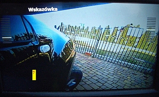

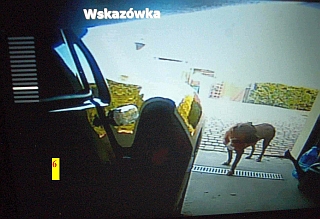

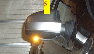

Na koniec składamy MN i cieszymy się dodatkową funkcją. Kamerka posiada wbudowaną diodę podświetlającą w ciemności o zasięgu kilka metrów.
Używam ją już drugi miesiąc i kamerka pozwala na bardziej precyzyjne wykonywanie manewrów w ciasnych miejscach. Od tej chwili nie fatygujesz małżonki do pomocy przy parkowaniu :lol:
Zdjęcia i montaż pokazałem dla Duster 4x4, ale układ można adaptować do innych samochodów, gdyż zestaw jest uniwersalny.
Koszt całości to poniżej 100zł za wszystkie elementy i góra godzina pracy, jak masz wszystko przygotowane. Tak powstał system 2 kamerowy działający od najniższych wersji MN. Na wszystkie pytania odpowiem, doradzę. U mnie wszystko jest na złączkach, przez co jest szybki montaż. Także zestaw można szybko wypiąć z samochodu, np. w razie sprzedaży samochodu.
Normalnie , kierowca nie zobaczy psa
Plik ściągnięto 17820 raz(y) 111,26 KB
Podgląd "strefy martwej"
Plik ściągnięto 17820 raz(y) 112,91 KB
