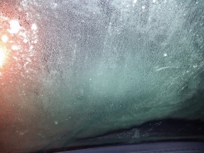

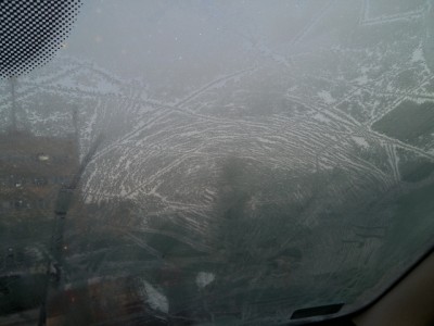

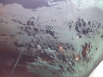

Wysłany: 2018-01-19, 14:16   Najpierw zaparowane a teraz zamarzniete
Dziękuje wszystkim za pomoc ale nic się nie poprawiło . Szyba dalej zamarzała . Ucząc się na błędach pojechałem na serwis z zamarzniętą szybą . Okazało się że żle wklejona była przednia szyba .Dziś trafił na serwis w celu wycięcia i wklejenia na nowo .

Wysłany: 2018-01-19, 14:43
jeśli parowało a teraz zamarza (z końcu mamy zimę ;-) ) to nie ma cudów, musi być gdzieś w środku źródło wilgoci. Na początek najlepiej byłoby dobrze wysuszyć auto - postawić co najmniej na dobę w porządnie ogrzewanym pomieszczeniu z otwartymi drzwiami i wyciągniętymi na zewnątrz gumowymi dywanikami. Ewentualnie pod jakimś dachem wstawić na parę godzin (oczywiście pod nadzorem) do środka Farelkę, uchylić szyby i niech przedmucha gorącym powietrzem wnętrze. W takich warunkach jak teraz naprawdę niewiele trzeba, żeby w środku była wilgoć : śnieg na butach, mokre ubrania woda na dywanikach itd.

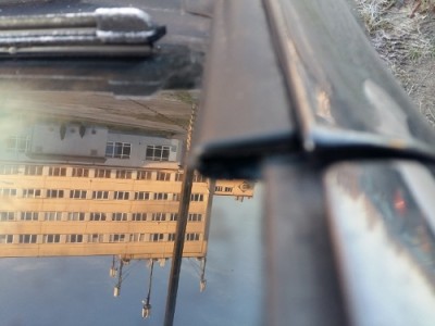

Filtr kabinowy 3 razy był już wymieniany . W serwisie stał trzy dni był dokładnie sprawdzony i zero wilgoci.
Wilgoć do środka wchodzi z prawej strony od dołu szyby .Może to wina żle wklejonej szyby .Tak jak na zdjęciach wyglądają uszczelki . Główny mechanik dacii w gdańsku powiedział że uszczelka z prawej strony się obsunęła . Jednak jak sprawdziłem to nie ma takiej opcji ( uszczelka ma od dołu rowek która wchodzi w taką jakby prowadnice żeby dochodziła tak jak ta z lewej strony nie może być w wtedy w prowadnicy i jest lużna .Na dole szyby uszczelka już na nią nie zachodzi
