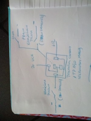

No to pisalem ci o przekaznikach czasowtych.
Wysłany: 2016-05-26, 19:21
Jak chcesz to zrób swoje sterowanie . Mój pomysł jest taki: w ten sposób nie musisz nic naciskać tylko po otwarciu przednich drzwi tylne automatycznie będą oszukiwaly uch. Myślę, że zadziała.
Plik ściągnięto 52 raz(y) 229,94 KB
Ostatnio zmieniony przez shrek 2016-05-26, 19:37, w całości zmieniany 2 razy

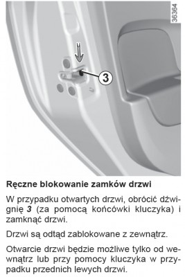

Szybciutko radzę powrócić do instrukcji obsługi. Samochód można zamknąć całkowicie bez prądu- drzwi kierowcy i bagażnik kluczykiem a pozostałe drzwi mają specjalną, niepozorną dźwignię umożliwiającą ich zatrzaśnięcie.
Sprawdzałem- działa, przynajmniej w Sandero :mrgreen:
Tak w odróżnieniu od "nowoczesnych" marek, gdzie w ogóle nie ma zamków na kluczyk...
Plik ściągnięto 22 raz(y) 153,08 KB
Ostatnio zmieniony przez Dymek 2020-05-25, 12:26, w całości zmieniany 4 razy

Wysłany: 2020-05-25, 13:35
Nie myliłem się tylko nie wiedziałem :-P
Fakt, że jest taki hebelek który u mnie trzeba przesunąć w dół, można kluczykiem i jak pisałeś blokuje drzwi od zewnątrz. Jest to jakieś rozwiązanie, dzięki. ;-)
