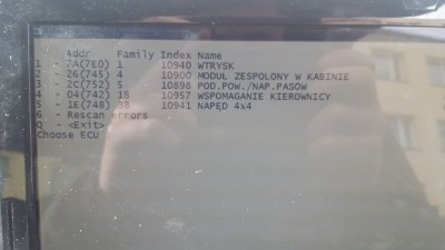

ok, coś tam mi sie udalo polaczyc,,,za pomocą pyrena pojawilo sie 5 opcji do wyboru: wtrysk, moduł zespolony, airbagi, wspomaganie i naped 4x4. Po wejsciu w kazdą opcję z osobna nie bylo zadnych bledow itp. W kazdej z tych opcji jest mozliwosc posprawdzania jakis parametrow. Czy oprócz tych 5 opcji powinny pojawic sie jakieś inne? powodem ze sie nie pojawily jest kiepski kabel?

maniek600 napisał/a:
NIE BAW SIE TYM PROGRAMEM, bo za chwile bedziesz plakal i pytal czemu nie nie ma tego i tamtego i dlaczego auto rzucilo palenie.

od kilku lat bawie sie hobbystycznie mechanika i elektryka samochodową ale tylką grupą vag i swoje siły próbuje tylko na swoich prywatnych autach. Niestety z dusterem coś nie mogę sie dogadać...tak bywa. W każdym bądź razie dzieki za pomoc.
zdjecie z pyrena :
https://zapodaj.net/1c8805935b127.jpg.html

Wysłany: 2018-02-24, 21:08
shrek napisał/a:
kupilem kabel elm od viakena, pobralem pyren 170 oraz 174 i cos nie mogę sie polaczyc.
Ten kabel od nich syf.
The viaken STN cable works reliably when used properly.
pyren has found all installed ECUs
Plik ściągnięto 92 raz(y) 146,03 KB
