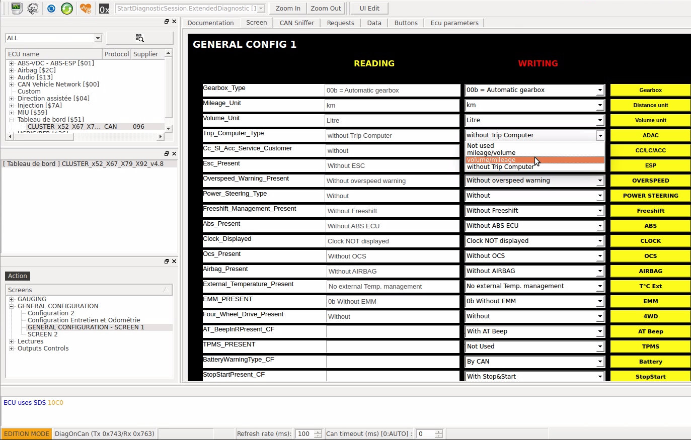

dudu$ napisał/a:
Jesteś w 100% pewien, że w autach gdzie nie ma fabrycznie komputera pokładowego wystarczy włączyć go w DDT4All ? Dotyczy to wersji z fabryczną instalacją LPG czy i aut w wersji Ambiance/ Open?
Tylko w tych, w których poziom paliwa jest wyświetlany pionowo, a nie w tych, które opisuje seba899.
seba899 napisał/a:
Niestety w moim Sandero nie da się aktywować, ponieważ wyświetlacz w liczniku jest ten najmniejszy w którym poziom paliwa jest poziomo wyświetlany, dlatego dopytuję bo chcę dokupić z dużym wyświetlaczem w którym poziom paliwa jest pionowo wyświetlany i aktywowany komputer.
Możesz kupić dowolną licznik, są 2 ważne rzeczy:
- Jeśli twój samochód ma TPMS, licznik musi pochodzić z samochodu z TPMS
- Licznik powinien pochodzić z samochodu, który przejechał mniej kilometrów niż twój samochód. W przeciwnym razie będziesz mieć problemy z całkowitą wyświetlaną odległością.
Możesz zmienić wszystkie pozostałe ustawienia poprzez ddt4all. Kupiłem nowszą licznik dla mojego Dustera i zmieniłem ustawienia dla OCS, typu ostrzeżenia o bateriach, Stop & Start i obecności 4x4.
Oczywiście, im bardziej samochód-donor jest podobny do twojego, tym mniejsze jest ryzyko. Ale może pochodzić z dowolnej Dacii Gen2, nie musi to być nawet Sandero.
Przepraszam za mój polski, używam tłumacza Google.

Czyli jeżeli moje auto jest w wersji Ambiance i fabrycznie ma zablokowany komputer to bez problemu mogę go odblokować w ddt4all. Masz instrukcję jak to zrobić ? Jeżeli faktycznie jest tak jak piszesz to można przyjąć że w zegarach z czarną obwódką liczników ( Wersja Access) aktywowanie komputera jest nie możliwe a w zegarach co mają srebrna obwódkę ( Ambiance) można aktywować komputer programowo. Czy jest może ktoś na forum kto może w 100% potwierdzić to co pisze kolega lajo ? Gdzieś na naszym forum czytałem , że jest to możliwe tylko po wgraniu oprogramowania z aktywnym komputerem w zegary dlatego też wolę się dopytać

Nie ma znaczenia, czy miernik ma czarne lub chromowane pierścienie, ważne jest, czy poziom paliwa jest wyświetlany w pionie. W takim przypadku można aktywować komputer pokładowy, patrz załączony obraz.
Może ktoś z rodzimych Polaków może stworzyć szczegółowy przewodnik w temacie ddt4all.
Pobierz Plik ściągnięto 2839 raz(y) 232 KB

Z ciekawości - czego dotyczy opcja "komputer pokładowy" na fotce powyżej?
Wysłany: 2018-07-17, 16:49
Komputera pokladowego ;-)
Wyswietlania opcji spalania itp.

Wysłany: 2019-05-09, 07:32   Potwierdzam aktywację komputera w Logan MCV Access 1.0 sce
Potwierdzam aktywację komputera w Logan MCV Access 1.0 sce 2019.
Komputer aktywowałem posiłkując się informacjami z forum, dziękuję wszystkim 😊
Samochód oryginalnie w wersji z czarnymi obwódkami wokół zegara, wyświetlanie stanu paliwa pionowo.
Wszystkie funkcje działają prawidłowo 😊
Dodatkowo wyłączyłem „ekoniańkę”.
Emocje podczas „fleszowania” zegara bezcenne. Kto wgrywał bios do komputera, lub do nagrywarki cd (kiedy były po 1500zł) ten wie o co chodzi 😉
Ale konkretnie dla szukających informacji:
Wszystkie funkcje są już w liczniku, nie trzeba go podmieniać itd, wystarczy aktywować w DD4ALL, jak na screenie 2 posty wyżej.
