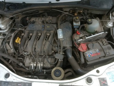

Kto ma brudniejszy silnik?? xD Dawno tam nie zaglądałem a tam taka masakra... Pewnie do niedzieli puknie mu 200 tys km :P i serwis maxymalny rozrząd, hamulce tył, nadkola bo poodpadały, oleje filtry, poduszka silnika i pewnie coś się jeszcze znajdzie :P

Wysłany: 2018-07-02, 20:26
A było założyć KUK-a toby silnik był czysty.
Poduszki wymień wszystkie trzy. Lewa prawa i od skrzyni.

Wysłany: 2018-07-02, 21:09
Czy coś KUK daje przy takiej eksploatacji jak ja jej używam? Raczej nie :)
Z poduszkami niech mechanik decyduje ;-)
