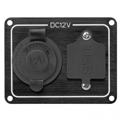

Czy takie cuda do łodzi jak na zdjęciu, to przypadkiem w sklepach JULA są?

dokładnie tak koledzy - w sklepie Jula "na stoisku z łodziami". Cena 70 zł
Oto link: https://www.jula.pl/catal...lniczki-650454/
Wklejam opis, gdyby w przyszłości link przestał działać:
"Panel do zabudowy dostosowany do użytku na łodzi. Wyposażony w dwa gniazda USB oraz gniazdo zapalniczki 12 V. Wykonany z aluminium. Wymiary od przodu: Szer:81xWys:63 mm.
Dane produktu Numer artykułu 650454 Gwarancja 1 Rok Prąd 1 A Klasa szczelności IP65 Napięcie 12 V Wymiary montażowe 71x51x60 mm".

Wysłany: 2018-08-31, 16:30
To chyba Alledrogo tańsze jednak. Dobrze się zastanowić to zwykłe gniazdo lub dwa wystarczą, bo po co jeszcze USB. Dodatkowo tylne gniazda powinny być wyłączalne przez kierowcę.

Jak to mówią "kto bogatemu zabroni" ;-) myślę, że kwestia gustu. Mi podobało się, że jest takie toporne - jak cały duster i bez zbędnych udziwnień. USB przydaje się - np. do podłączenia mikrokontrolera Arduino 8-) (a i od biedy pasażer może sobie podłączyć telefon). Na razie miałem go podpiętego pod rozgałęźnik właśnie z gniazda zapalniczki - a tak nie będzie problemu (w tym wątku jest o tym więcej, że się pochwalę http://www.daciaklub.pl/f...c.php?p=1709839 )

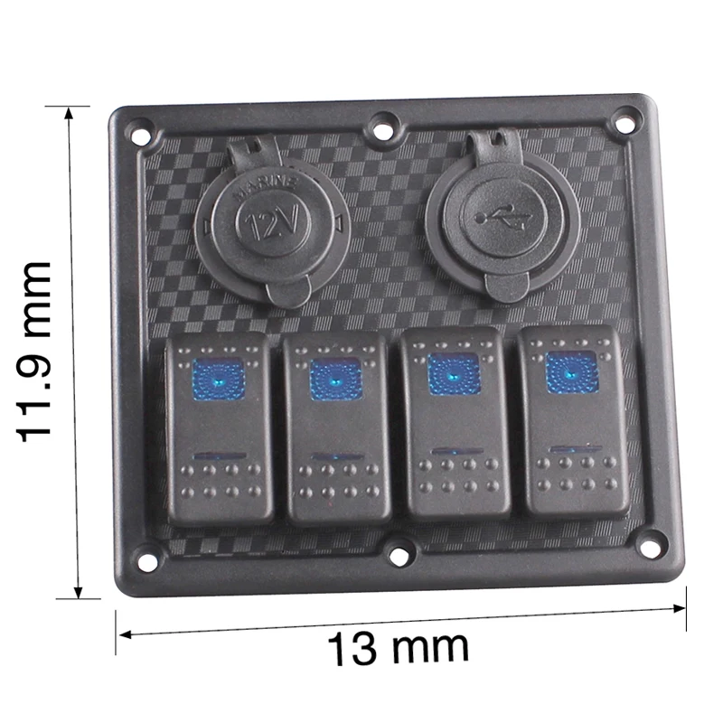

A co wy na to?
LINK
m4r10
Silnik: 1.6 115
Dołączył: 01 Wrz 2015
Posty: 120
Wysłany: 2018-09-02, 10:31
Jestem na tak ;-) zawsze podobały mi się tego typu włączniki
