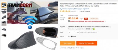

płetwy można kupić na alle i aliexpres, kosztują niewiele, kolory do wyboru, montaż banalny, jak z odbiorem, tego nie wiem, niby mają jakieś wzmacniacze ale poza miastem i daleko od przekaźniką może być różnie

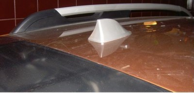

Ja mam płetwę w Dusterze - działa OK (na moje ucho).
Tu pisałam o tym:
http://www.dusterklub.pl/viewtopic.php?t=1706

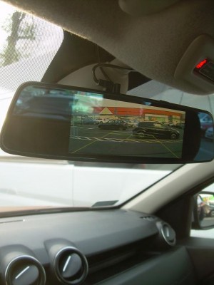

Witam ponownie . Aż wstyd się przyznać,po dwóch tygodniach prób ,wymiany batów ,przewodów i trzech odbiorników radiowych stwierdziłem że przyczyną osłabienia sygnału był rejestrator jazdy umieszczony w lusterku wstecznym marki chinaszajs,którego wystarczy wyłączyć wtyczką od zasilania i wszystko jest OK.

Wysłany: 2019-05-07, 13:21
styrc napisał/a:
...stwierdziłem że przyczyną osłabienia sygnału był rejestrator jazdy umieszczony w lusterku wstecznym marki chinaszajs,którego wystarczy wyłączyć wtyczką od zasilania i wszystko jest OK.
No i po strachu - mój działa i nie zakłóca radia, może dlatego, że antena jest dość daleko.
