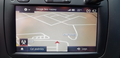

Panowie - dziękuję za masę informacji odnośnie tego sprzętu jakim jest Media Nav Evolution i to czego tam nie ma co można włączyć. Pozwoliłem sobie dzisiaj uruchomić ekran 4x4 oraz TMC. Udało się to dzięki Waszym wskazówkom i informacjom.
1. zyskałem nową zakładkę "Duży ruch" i na mapie ikonę nadajnika po kliknięciu której otrzymuje się info o zdarzeniach na drodze (o ile posiadamy licencję na TMC w plikach nawigacji)
2. po kliknięciu w zakładkę "Duży ruch" mamy dostęp do ustawień:
Przeglądając ekran micom'a u siebie zauważyłem też pozycję AHA - Off - wygląda mi na to że ta funkcja też jest wyłaczona dlatego po ściągnięciu tej aplikacji jedyne co mam po jej uruchomieniu w samochodzie to odtwarzanie bez widoku tylko dźwięku poprzez BT :(. Dziwiłem się że apka nie działa tak jak to pokazano w instrukcji. No ale jak ma działać skoro wygląda mi na domyśnie wyłączoną jej funkcję :-( .
Ostatnio zmieniony przez d3mol3k 2018-07-17, 16:13, w całości zmieniany 2 razy

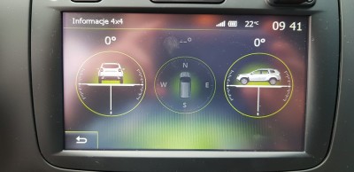

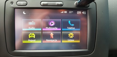

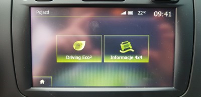

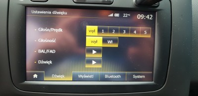

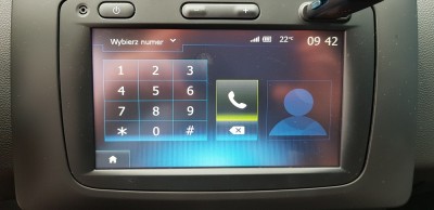

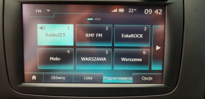

Poza tym co opisałeś przełączyłem sobie jeszcze na styl menu z Renault. Natomiast w AHA niechcący włączyłem język hiszpański... no i ona do mnie no comprende, no ingles i tak dalej. Przełączyłem na angielski, ale na razie nie ma ochoty się połączyć. :-P

Ależ proszę Cię bardzo. 8-) Generalnie kolorystyka jest odrobinkę bardziej przemyślana, jest cieniowanie, efekt wypukłości, jakieś tekstury. ;-)
