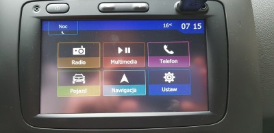

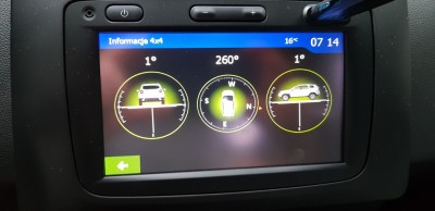

Działa. :mrgreen: Dzięki Panowie za pomoc. Kody są prawidłowe, udało mi się wejść w to szare menu, ale trochę czarna magia i mimo pokusy wolałem skupić się tylko na włączeniu funkcji Informacji 4x4, żeby czegoś nie napsuć.
Mam jeszcze jedno pytanie: czy włączenie menu takiego jak w Renault to jakiś duży problem? Chodzi mi oczywiście o kwestię graficzną (bardziej mi się podoba wizualnie).
Plik ściągnięto 35 raz(y) 158,28 KB
Plik ściągnięto 44 raz(y) 144,42 KB
Po prostu zmień COL z M0 na MI.

Ha! Działa. :mrgreen: Dzięki za podpowiedź, bo w życiu bym na to nie wpadł. Obok tej opcji jest coś, co się przestawia Dacia-Renault takimi strzałkami. Byłem pewien, że to to.

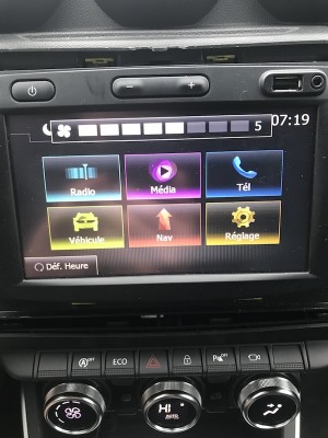

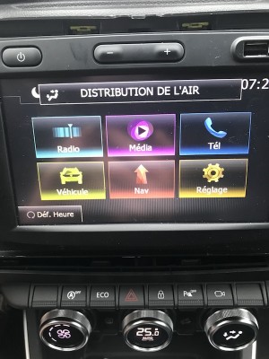

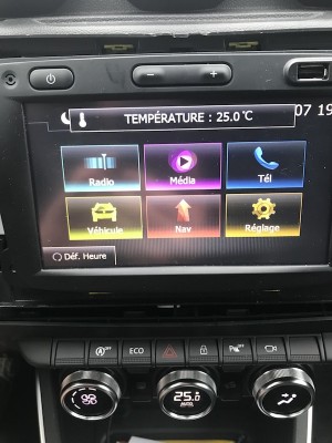

A to Wam nic nie mówi ?
Plik ściągnięto 25 raz(y) 133,83 KB
Plik ściągnięto 24 raz(y) 132,44 KB
Plik ściągnięto 18 raz(y) 138 KB

Wysłany: 2018-07-19, 21:52
@jas_pik do informacji z klimatyzacji manualnej rozumiem. Temperatura wewnątrz pojazdu z czujnika w podsufitce. Czyli Belphegor może sobie to uruchomić ;). Mnie to chyba nieprzydatne bo brak czujnika temperatury wewnętrznej kabiny.

Od softu 8.0.5 była wizualizacja czujników, jak włączysz kamerę to pokazuje się jak na zdjęciu.

jas_pik - podrzucisz, jak włączyć to info o klimatyzacji?
Pytanie dotyczyło przycisku ekranowego AIR przecież :)
Ale jaki BIC ma być nie wiem . Bo Ci co mają to nie piszą jaki jest numerek, jedynie informują że u nich działa :)

ja mam ten modul co pisalem wczesniej i wlasnie tak sie objawia zmiana ustawien klimy.

Uruchomiłem to sobie i mam tak jak w Capturze. Ustawienia klimy wyświetlają mi się też na ekranie MNE. 8-) Normalnie tuninguję tego Dustera, że hej. :mrgreen:
