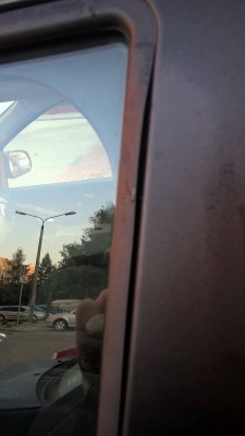

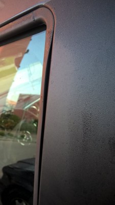

Zauważyłem że odstają mi uszczelki w przednich drzwiach tak jak na zdjęciu
Czy ten typ tak ma, czy zgłosić to na przeglądzie ?

U mnie nie odstaje, więc zgłoś się do ASO na przeglądzie, jak masz na gwarancji.

Napewno nie powinno tak odstawać, bo jaki byłby sens tej uszczelki?
Wysłany: 2017-08-29, 12:22
niechlujnie założone, pewnie dadzą się poprawić

Wysłany: 2017-08-29, 14:46
Dar1962 napisał/a:
Wg mnie są odkształcone z tym, że nie pamiętam czy tak nie ma od początku .

Wysłany: 2018-04-18, 12:24
Uszczelki wymienione jakieś 4 miesiące i znowu powoli zaczynaj się odkształcać. Tym sposobem czeka mnie już n-ta wizyta w ASO. Mam jedynie nadzieje że nie będę musiał jechać dwa razy w celu jej wymiany .

Wysłany: 2019-05-09, 08:45
Odświeże trochę. Ja mam auto miesiąc i już drugi raz jade na wymiane bo odkształciła się w tym samym miejscu co za pierwszym razem. I teraz pytanie czy serwis próbował tą starą jakoś poprawić czy dali tak jak obiecali nową. Zastanawia mnie jeszcze mocowanie dolnej uszczelki przy progu przy tylnich drzwiach. Kilka razy mi wyskoczyła i jak ją wsadzałem zobaczyłem że jest ona mocowana to takiej rynienki , ta rynienka jest przymocowana do kawalka platiku a on jest tylko wsadzony pod tapicerkę. TTTM czy reklamować bo z drugiej stron mam to samo a wiadomo jak wsiadają dzieci do auta. :mrgreen:

Wysłany: 2019-05-09, 18:13
Bylem w grudniu przykleili mi stara uszczelkę i na razie jest dobrze nic nie odstaje.

Wysłany: 2019-05-09, 18:53
u mnie wymieniono 3 metry uszczelki pomiędzy karoserią a drzwiami tylnymi i przednimi, cały pas boczny, uszczelka gruba i masywna, ale odkleiła się po 2 latach w 3 miejscach, więc zażądałem wymiany na nową i zrobili, teraz jest ok!

Wysłany: 2019-05-15, 15:02
Dzisiaj odebrałem samochód. Niestety w serwisie wymienili dwie uszczelki i za każdym razem po kilkunastu minutach uszczelka znowu się odkształcała. Stwierdzili , że coś jest źle wyprofilowane w samych drzwiach , sporządzili dokumentację i wysłali do RP. Teraz pytanie , czy będą mi wymieniać całe drzwi , czy po chamsku po decyzji RP wezną szlifierkę zeszlifują te miejsce? Tylko wtedy by musieli całe drzwi malować ?? I jak na to gwarancja , jak np. w miejscu gdzie szlifowali/malowali wylezie rdza po np. 4 latach. Co teraz z tym fantem robić ?
