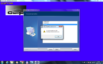

Sciagnalem CLIP v1.46 i nie moge zainstalowac nawet na wirtualnej maszynie WIN XP dla Windowsa 7 64bit .
I tu i tu wyskakuje komunikat ( .. wybierałem różne języki ):
" TO NIE JEST PLATFORMA CLIP "
Ktoś wie jak to "popchnąć" ?

Dzieki eastcowboy za linki,
W tamtej wersji 1.49 trzeba było jeszcze odpalić plik dodający wpis do rejestru i poszła instalacja. Jednak dalej podany kod przy rejestracji który był w archiwum w pliku txt okazał się błędny, udało się jednak odpalić CLIPa w wersji niezarejestrowanej - podobno działa przez 5 dni. Jednak bez interfejsu i tak nic nie posprawdzam co tam można zrobić. :-)
