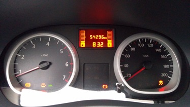

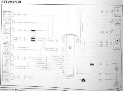

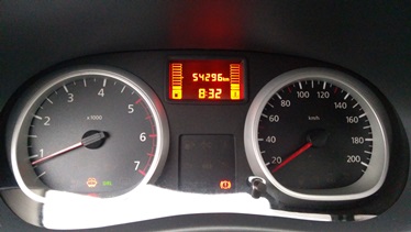

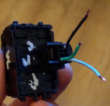

Wysłany: 2018-11-14, 16:01   włącznik ESP pinout
Cześć.
Może któryś z Was poratuje mnie schematem lub pomysłem jak to podłączyć. Wyłącznik/włącznik ESP do Dustera. Znalazłem schemat (wrzucony w innym wątku) z wyłącznikiem do Megane II lub Laguny II, ale to był włącznik starego typu z dużą kostką. Na tym miernik nic nie pokazuje, żadnego przejścia. Wiadomo, minus wchodzący i wychodzący oraz +12 v podświetlenie. Pytanie który kabel jest który. Włącznik jest typu click, czyli po włączeniu/wyłączeniu wraca do swojej pierwotnej pozycji.

Dobra, już wiem...
Czarny- masa
Błękitny- podświetlenie +12v
Zielony- wyjście sygnału (masa).
Jest to włącznik typu click, więc steruje przekaźnikiem bistabilnym na zasadzie włącz/wyłącz.
Ja muszę zastosować ten typ przycisku z tej racji, że mam dodatkowe zegary w tamtym miejscu i potrzebowałem ramkę na trzy przyciski (stara wersja 2 przyciski).
Stary włącznik (duża kostka z tyłu nie wymaga do działania przekaźnika, nie jest włącznikiem typu click- przynajmniej z tego co kojarzę, bo gdzieś mi przepadł).
Włączanie i wyłączanie ESP na pinie 38 (przewód masowy- ten cieńszy czarny, na oko jakieś 2,5 mm2, na złączu pompy ABS) wg schematu zamieszczonego na forum bodajże od Laguny II. Powoduje wyłączenie ESP i ABS- zapalają się obie kontrolki. Po włączeniu wszystko wraca do stanu poprzedniego, sterownik ABS nie łapie żadnego błędu. Sprawdzone Clipem.
Pozdrawiam.

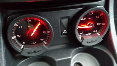

Wysłany: 2018-11-20, 08:47
Tak to wygląda...
Plik ściągnięto 20489 raz(y) 37,75 KB
Plik ściągnięto 20489 raz(y) 35,6 KB
Plik ściągnięto 20489 raz(y) 35,49 KB
