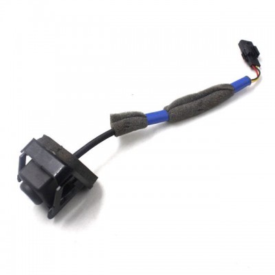

Wysłany: 2018-11-15, 21:10   Podłączenie kamery cofania
Ktoś ma pomysł, który kabel jest który? Muszę przerobić to na wtyczkę typu RCA- video.
Biały- wsteczny +12 v,
Czarny- masa,
Czerwony- sygnał video +
Żółty- sygnał video -.

Wysłany: 2018-11-15, 22:28
Do cincha środkowego podajesz sygnał Viedeo +
Do masy cincha sygnał Video minus .
Zasilanie standardowo.
Albo poszukaj okablowania oryginalnego tak jak nasz kolega w CLIO
http://www.daciaklub.pl/f...1769994#1769994
