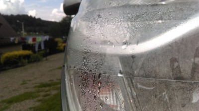

Nie tylko paruja ale skrapla się woda i nie chce odparować wstawie zdj myślę że nadaje się do wymiany

sądzę, że należy reklamować ten reflektor, u mnie w DD też zdarzały się czasem zaparowania, ale pod tym mam na myśli delikatne zamglenie, np po umyciu zimą, które łatwo dało się w kilka minut wysuszyć ciepłym powietrzem z suszarki do włosów wdmuchanym do wnętrza po usunięciu gumowej zaślepki. Tutaj woda wręcz cieknie po wnętrzu poliwęglanu, możliwe,że nieszczelne jest klejenie

gdzies sie wlewa ale nie odparowuje ; powinienes "odpowietrzniki" gumowe odchylic, sa takie w rogach lampy, zauwaz ze jak wyjmiesz gumowa nakladke do zarowek to zaraz Ci skroplenie odparuje. Sam tez tak mialem w lampie...

Nie wiem jak to tam dokładnie w nowym Sandero od tyłu reflektora wygląda, ale gdy miałem zaparowany reflektor w innych samochodach, to zawsze przyczyną było niedokładne albo niewłaściwe założenie gumowej osłony- uszczelnienia żarówki głównej. Czyli woda dostawała się od tyłu reflektora po przejeżdżaniu przez kałuże, myciu ciśnieniowym itp. Czyli w sytuacjach gdy i w komorze silnika może być mokro. Nie twierdzę, że tu tak musi być ale warto sprawdzić tył reflektora, nie musi to być wcale problem z uszczelnieniem "szkła".

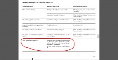

Obejrzałbym dokładnie gumowe uszczelnienia chroniące żarówki od tyłu reflektora, czy są dokładnie założone. Serwis zazwyczaj traktuje to jako zjawisko normalne, powołując się choćby na wpis w instrukcji obsługi samochodu:
