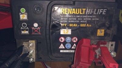

Wysłany: 2019-01-19, 12:43
Mam jeszcze oryginalny akumulator. Niestety nie mam nakleiki z danymi pojemność, prąd rozruchowy. Podczas konserwacji odkleiłem i zgubiłem. Chyba Rombat 60Ah, 480A ale ?
Jaki tam był montowany akumulator? Dacia Sandero 1.4mpi, koniec 2010 roku, klimatyzacja, wspomaganie.

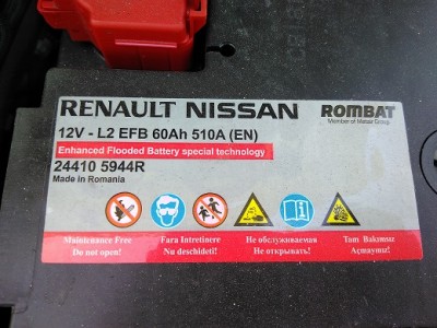

Co to za akumulator?
Od góry kod CC050710 a z boku taki wytopiony 1260062014 wymiary 242X175X190
Ostatnio zmieniony przez ansu 2019-01-26, 20:31, w całości zmieniany 1 raz

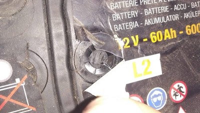

Chcieliście więc prosze
taki dostałem po 4 latach jak oryginał padł na gwarancji
Pytanie jak odkręcić takie korki ?
aktualnie ładuje go powoli mam już 13.15V prostownikiem elektronicznym
produkcja 2.2016
Plik ściągnięto 104 raz(y) 104,15 KB
Plik ściągnięto 50 raz(y) 108,16 KB
Ostatnio zmieniony przez Fruxo 2019-02-02, 19:05, w całości zmieniany 2 razy

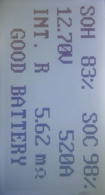

Wysłany: 2019-02-03, 08:14
Korki takie jak Fiamm solidny tępy wkrętak i bez problemu.
Po prawie 9 latach, uzupełniłem wody doładowałem i po kilku dniach tak to wygląda. Tylko nie wiem czy prąd 510A czy 600A czy ile bo naklejka się zniszczyła.
Plik ściągnięto 25 raz(y) 190,1 KB
Ostatnio zmieniony przez ansu 2019-02-03, 08:16, w całości zmieniany 1 raz
