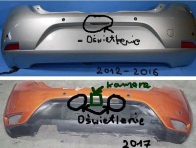

Wczoraj dzwoniłem do ASO i zapytałem o cene montażu kamery cofania, odpowiedź jaką uzyskałem to: 150zł za kamerę łatwiejszą w montażu czyli pod oswietlenie tablicy rejestracyjnej, i 250zł trudniejszą w montażu czyli oryginał 8201675484 co jest w klapie tylnej w znaczku.
Cały czas zastanawiam się jaką własciwą kamerkę cofania wybrać.
Moze ktoś z vouchera nie wie co wziąść to w dobrej cenie pokuszę się na oryginał.
Jak coś pisać na priv.
Pomógł: 120 razy
Posty: 4063
Wysłany: 2019-01-17, 08:33
A ta tańsza w montażu, to nie przypadkiem aktualny oryginał, z jakim Sanderki wyjeżdżają obecnie z fabryki? Prawdopodobnie tak- ASO nie montują raczej części spoza katalogu Renault.
Czy zderzak tylny (a wraz z nim oświetlenie tablicy rejestracyjnej) zostały zmienione po liftingu w 2017? Bo z tego co widzę po zdjęciach- wyglądają identycznie. Jeśli to to samo, to co by szkodziło zamontować właśnie kamerę fabryczną z Sandero 2017/2018, czyli kamerkę w oświetleniu tablicy rejestracyjnej? Chyba nikt rozsądny nie będzie chciał dziurawić blachy w widocznym miejscu, skoro prościej można to zrobić "jak fabryka dała".
A jeżeli jednak zderzak jest zmieniony, to również kombinowałbym raczej z dopasowaniem kamery nad rejestracją a nie męczył klapy bagażnika. Rozwiązanie niby fabryczne, ale ładnie to ono nie wygląda.
Ostatnio zmieniony przez Dymek 2019-01-17, 08:59, w całości zmieniany 2 razy
rysiek223
[Usunięty]
Wysłany: 2019-01-17, 18:04
Tak się składa że oryginał od sanderki z 2017 nie pasuje, bo po lifcie zmienione zostało mocowanie kamerki

rysiek223 napisał/a:
Wrzuciłbyś jakieś foto od dołu jak u Ciebie wygląda oświetlenie tablicy...

rysiek223
[Usunięty]
Wysłany: 2019-01-24, 18:27
Jasne , tak to wygląda w roczniku 2012-2016 a tak 2017.
Ceny które podałem to są ceny montażu bez kamery.
Dlatego prosiłem aby ktoś kto ma Sandero z oryginalnie montowaną kamerą sprzed 2017 roku wrzucił fote a może i jest numer tej kamery jako części renault?. Ponawiam Prośbę.

Pomógł: 120 razy
Posty: 4063
Wysłany: 2019-01-24, 23:31
Hmm... czytam, że wprowadzenie fabrycznie montowanej kamery cofania ogłaszali tryumfalnie dopiero z początkiem 2017 roku... Wcześniej wprowadzili jedynie tą akcesoryjną, montowaną w klapie.
