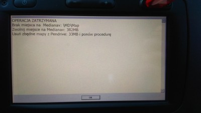

jurek_kiler napisał/a:
chyba coś robię nie tak, pobrałem najnowszą paczkę, wypakowałem do pendriva, i przy wkładaniu pendriva do MN pojawia sie komunikat "brak plików multimedialnych na usb"
MN jest teraz w wersji 4.1.0
i jest OK - teraz kwestia chwili by pojawiło się takie małe okienko i klikasz yes i następuje podmiana map - powyższe na video (poniżej) zrobione sposobem rosyjskim Romana. Nie przy pomocy pendriva Anioła.
Sposób rosyjski Romana po uwolnieniu wersji 9.1.3 informuje o wersji oprogramowania jako 9.1.3.1
Przy aktualizacji map tym sposobem należy jeszcze pamiętać o tym by pliki miały te same nazwy co już zainstalowane, jeśli są różne (nie dotyczy numeru wersji mapy - 2018Q4)to trzeba stare usunąć ręcznie bo zabraknie miejsca w pamięci MNEvo
Plik ściągnięto 93 raz(y) 203,95 KB
