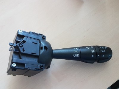

Klakson piszczy z przerwami - akurat dostalem kupon zniżkowy na ali i zamówiłem manetkę za całe 48 PLN za kilka tygodni się okaże co jest warta ...

No i wczoraj dotarła , w sumie niezły czas transportu , odbiór w kiosku Ruchu :)
Dziś wieczorkiem podmienię i przez jakiś czas potestuję zanim podrzucę starą Shrekowi :)

Ok podmiana to cztery śrubki torx i pięć minut roboty.
Na razie wszystko działa choć pokrętła niewyrobione i ciężej nieco pracują.
IMHO to jest z tej samej fabryki co robi dla Valeo tylko część bez oznaczeń.

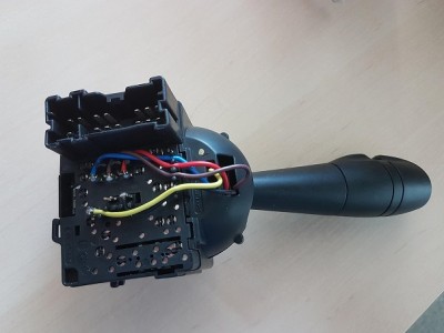

No to dodam trochę od siebie ponieważ wpadła mi uszkodzona manetka.
A jako że u mnie zdarzyło się ostatnio kilka razy wyłączenie świateł mijania po włączeniu kierunkowskazu więc decyzja o naprawie.
A kiedy się powyższa sytuacja zdarza. Ano po wcześniejszej jeździe na światłach drogowych.

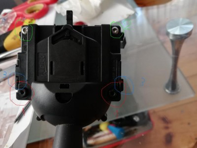

Demontujemy manetkę z kolumny kierowniczej odkręcając dwa wkręty "1" (fot. 1).
Po odpięciu wtyczki odkręcamy dwa pozostałe wkręty "2".
Następnie wciskamy cienki wkrętak i lekko podważając zatrzaski rozbieramy.
Na fot. 2 wciskamy wkrętak wg. numerów podważając zatrzaski i sukcesywnie rozsuwając części.

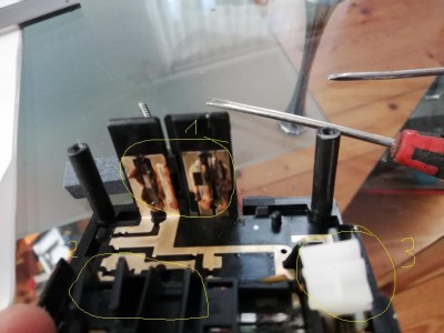

Na fot. 3 czyścimy styki "1". Są smarowane jakiś smarem i się po prostu jakby wypalał i powoduje nagar, który nie przenosi styku.
Zdejmujemy czarny suwak "2" i tez czyścimy. Najpierw np. szmatką, a potem można jakimś drobniutkim papierem ściernym gradacji 1000.
Na koniec również oczyścić styki pod suwakiem "3".

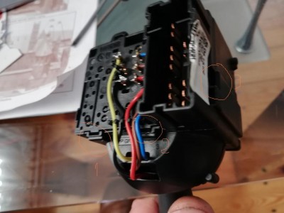

Przy okazji uszkodził się żółty kabelek od klaksonu jak na powyższym filmie. Niebieski i żółty jest od klaksonu.
