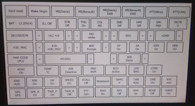

Daje fotę moich kafli z czego AHA, TMC, 4WD włączyłem sam, ale a reszta defaultowo.

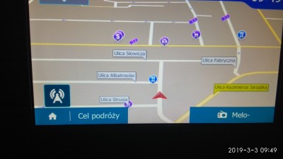

ad.2 TMC czy jest ikonka? Pewnie jest tak jak mówi wcześniej jas-pik

Angerello napisał/a:
Do linii sprawdź możliwości kafelka $18 HDJ_MC może inne możliwości; <</>> kafelek potwierdź i reset, ! zobacz czy masz jeszcze wybór.
Masz ustawione SWRC-4 , tak było od początku?
PTT uruchomienie komend głosowych jaki jest wybór? off/Can/?? czy inne są?
WAKE on/off - miałeś takie ustawienie on? od początku?

ad1. działają wszystkie 3 wskaźniki (kompas, pion, poziom)
ad2. załączone zdjecie

paul7 napisał/a:
PTT: off/can/wire
Przy kafelku odpowiedzialnym za linie jest ponad 20 opcji (dziś nie dam rady ogarnąć)
Wake - domyślnie mam na ON
SWRC-4 - od początku tak bylo
