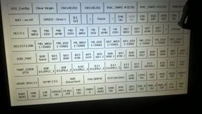

Zaryzykuje: To prośba do kolegów którym działa MNE bez problemów (najlepiej tych ktorzy mają fabrycznie montowane) o wrzucenie foto ustawień micom test razem z podaniem jaką wersje softu mają
poniżej ustawienia od kolegi z Duster 2 1.5 DCI 4x4 z fabrycznym MNE
i to co się rzuca w oczy , że jest tam ustawiona antena jako aktywna ! może to tak powinno być ?
Z tego co wiem w tym aucie nikt nie grzebał , oprócz mojej skromnej osoby ( uwolnienie systemu i mapy )
kolega ma wersję 9.1.1

Po zmianie typu anteny na A w Micom , zauważyłem poprawę odbioru stacji radiowych , w tym samym miejscu gdzie były przedtem problemy . Aktualizacja stacji radiowych w tym trybie anteny , wykryło około 15 programów a przedtem tylko3-4.Resumując , to w Dusterze 2 przy wymianie radia na MNE trzeba zmienić typ anteny na A .

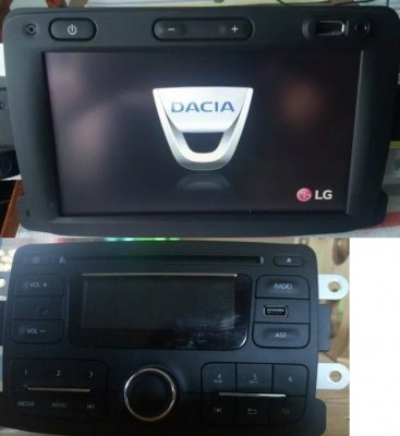

Wysłany: 2019-03-11, 07:50   Oryginalne radio 2din na MediaNav Evolution , P&P ?

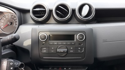

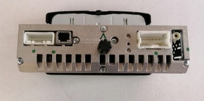

Witam. Posiadam u siebie w Dusterze (2014r) oryginalne radio 2din z BT i sterowaniem przy kierownicy. MAm kilka pytań:
Czy da radę zamienić na zasadzie P&P na Media Nav LAN5200WR4 ?
Czy trzeba dokupić jakąś ramkę etc. ?
Czy trzeba dokupić jakąś antenę gps?
Czy funkcjonalność BT i sterowania przy kierownicy pozostaną tak jak do tej pory ?
W załączniku oba radia/navi.
stare i nowe radio/navi

Wysłany: 2019-03-11, 08:55   Re: Oryginalne radio 2din na MediaNav Evolution , P&P ?
awierone napisał/a:
tak
awierone napisał/a:
nie
awierone napisał/a:
tak na alledrogo za ok 25 zł , z wtykiem fakra
awierone napisał/a:
tak

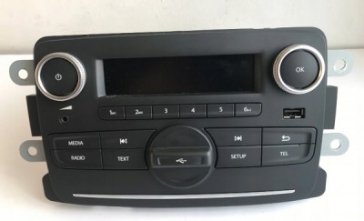

Otóż jestem od ponad roku posiadaczem Dacii Duster II w wersji essential, w której nie mam radia z medianav, tylko zwykłe (jak na załączonym foto). Przymierzam się do podmiany na medianav z myślą, by kiedyś zainstalować jeszcze kamerę cofania. Chciałbym nabyć oryginalne media, jakie są dostępne np. na portalach aukcyjnych. I tutaj pojawia się moja wątpliwość: czy do DDII pasować będzie medianav np. z Dacii Sandero, Lodgy, Dokker lub z Dustera pierwszej generacji, czy wszystkie roczniki i medianav z różnych modeli można stosować zamiennie? Czy rocznik produkcji radia również ma znaczenie, np. czy takie z 2016 mogę zainstalować do Dustera z 2019?
W kwestii podłączenia, przejściówek już się zapoznałem czytając tematy na tutejszym forum, jednakże w kwestii, o którą pytam, nie znalazłem odpowiedzi ;)
Dziękuję z góry za info i pozdrawiam ;)
Plik ściągnięto 96 raz(y) 148,37 KB
Pomógł: 56 razy
Posty: 1861
Wysłany: 2020-05-11, 20:09
Można stosować. Ale im starsze radio tym gorsze. Jeden z forumowiczów ma najnowsze z android auto za 700zl co jest chyba dobra ceną.

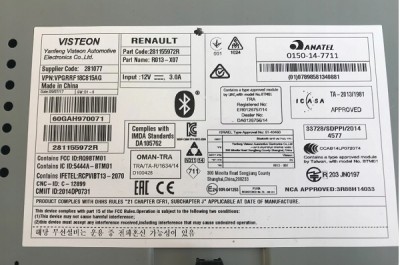

1) Ja odróżnić radio MME z androidem i bez ( np. po zdjęciach z ogłoszenia)
2) Czy w miejsce klasyczne radia w Sandero można wsadzić nowe klasyczne z Dustera II - zdjęcia poniżej.
Plik ściągnięto 96 raz(y) 98,45 KB
Plik ściągnięto 51 raz(y) 47,42 KB
Plik ściągnięto 64 raz(y) 48,12 KB
Wysłany: 2020-05-25, 10:25
Killer King napisał/a:
Tak.

Ad 1. Po wersji SW na naklejce .
MN1 - soft 1.x.x do 4.1.0
MN2 soft od 5.2.7 do 9.1.3
MN3 soft od 1.X.XX.X
Myślę że taniej kupisz u klubowego dostawcy niż na Allegro ( odezwij się do niego przez PM robson330) Polecam zakup od niego bo sam u niego kupowałem .

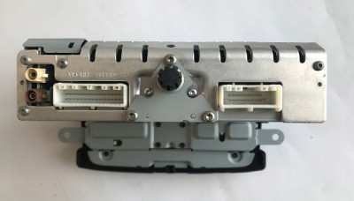

Już widzę, że jest problem z kostkami, da się jakoś obejść ?

Pewnie trzeba poszukać przejściówki z Dustera II. Z tego co pamiętam, kilka osób na forum pisało, że nie może wymienić seryjnego radia P&P na MNE ponieważ są inne złącza. Oczywiście okazało się , że gdzieś tam głębiej schowana była przejściówka po odłączeniu której można było podpiąć bez problemu MNE więc musisz szukać takiej przejściówki, jak się mylę to proszę poprawić :)
Wysłany: 2020-05-25, 16:14
tak właśnie jest
