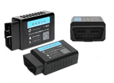

tom45tom
Silnik: 1.6 SCe 115
Dołączył: 27 Kwi 2018
Posty: 146
Skąd: kujawsko-pomorske
Wysłany: 2019-03-31, 18:30
Zamówiłem z Ali_tanio taki:
TOPDON ELM327 Bluetooth V1.5 Bluetooth PIC18F25K80 OBD2
