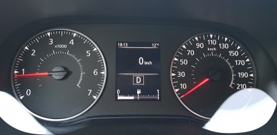

Od dzisiaj i ja w swoim Dusterku II mam uruchomione dodatkowe funkcje tzn. czujnik deszczu i automatyczne wycieraczki, oraz wskaźnika temperatury i godziny na wyświetlaczu komputera. Dodatkowo uruchomione zostało doświetlanie zakrętów halogenami. Chciałem tu przy okazji serdecznie podziękować koledze tom45tom za cenne wskazówki i dokładną instrukcję działania. Sam się nie spodziewałem, że to autko ma tyle ukrytych rarytasów :-D i jak go tu nie kochać :mrgreen: :mrgreen:

No i udało się. :mrgreen: Dzięki tom45tom za podesłanie odpowiedniego linka do ddt4all. 8-)
A skoro już przy tym jestem, to czy wiecie może, czy i jak się da ustawić info o tym jakie radio jest grane/jaki utwór z USB na ekranie komputera pokładowego? Na zasadzie, że przełączam się między funkcjami i dochodzę do info, jakie radio gra i wszystkie inne informacje, które normalnie są wyświetlane na ekranie MNE po wejściu w zakładkę Radio/Ogólne.
