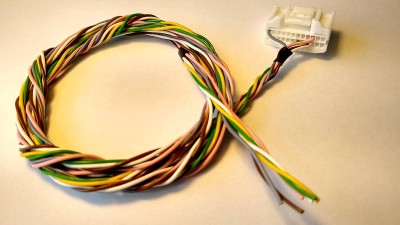

Nie wiedziałem, że będzie większe zainteresowanie, ale na zamówienie robiłem kilka gotowych wiązek z wtykiem do BIC a dla jednego z forumowych kolegów również pełną przejściówkę wtyk BIC- wtyk OBD. Wiązka wygląda jak poniżej. Nie mam już, ale jest do zrobienia, w razie czego- priv.

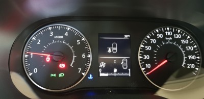

Belphegor
Silnik: 1.5 dCi 110 KM EDC
Dołączył: 27 Cze 2018
Posty: 1560
Skąd: WE, WPR
Wysłany: 2019-06-14, 12:02
No mam. Myślę, że fotka poniżej rozwieje wątpliwości. ;-)
Plik ściągnięto 225 raz(y) 156,66 KB
Psycho the rapist
Pomógł: 123 razy
Posty: 4184
Wysłany: 2019-06-14, 12:30
Belphegor napisał/a:
Cudnie- nawet chyba Techroad ;-)
Ostatnio zmieniony przez Dymek 2019-06-14, 12:32, w całości zmieniany 1 raz
