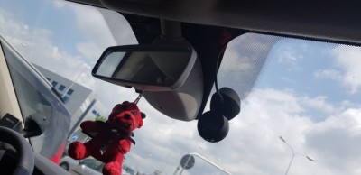

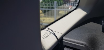

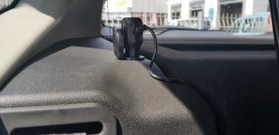

Ja mam tak jak na fotkach. Kabel puszczony podsufitką, nad drzwiami pasażerów z prawej strony aż do słupka C. A dalej pod tym plastikiem koło tej tylnej szybki i w okolicach tylnej półki wychodzi do tylnego gniazdka. ;-)
Sama kamerka schowana za lusterkiem tak, że nie widzę jej z pozycji kierowcy.

Belphegor napisał/a:
Serio? Przednią, zamontowaną na stałe kamerę podłączacie do gniazdka 12V i to w dodatku z tyłu? :shock:
A czemu nie z przodu lub "po fabrycznemu" do skrzynki bezpieczników lub przewodów gdzieś pod przednim słupkiem?

Na tyle na stałe, co nie na przyssawkę, a na taśmę 3M. To nie jest fabryczna kamera. A czemu do tylnego gniazdka? Bo przedniego co i rusz używam, tylne jest nieużywane, a do elektryki/elektroniki mam dwie lewe ręce i wolałem się nie bawić we wpinanie jej w instalację samochodu.

Normalnie w ciągu 5 minut można to ogarnąć. Przy przedniej szybie to pod podsufitkę chowamy kabel. Dalej nad drzwiami to w uszczelkach i w tym plastikowym słupku B na górze.
Mi zajęło to 20 minut, bo ja mam talent do urwania, połamania itp. Więc będąc świadom tej kwestii i swoich ograniczeń wszystko robię powoli, ostrożnie i tak dalej. ;-)
....Dalej nad drzwiami to w uszczelkach i w tym plastikowym słupku B na górze.
Nie wiem czy nie namącę, ale u mnie coś mówili, że jadą z kabelkami (od tylnej kamery rejestratora) dołem bo na górze mogą być poduszki/kurtyny???
