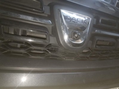

Schematy schematami ale zadam podstawowe pytanie gdzie najlepiej zamontować kamerę
( było tu już kilka propozycji - lusterko, zderzak...) i przede wszystkim , którą dziurką przeciągnąć dość grubego Chincha? Jak się wstępnie przyglądałem nie jest to takie proste a grodzi przedniej wiercić nie chcę. Miałem jutro wpaść do znajomego, który ma podnośnik warsztatowy bo może od spodu znalazłoby się coś gotowego ale ma grypę...
Moja kamerka niby jest do tyłu i ma Ledy. Ledy mozna prosto wyłóaczyć redukując napięcie zasilania do 8-miu woltów co nie ma wpływu na obraz z kamery ( a bierze połowe prądu)
Ostatnio zmieniony przez darek.s 2020-01-01, 18:22, w całości zmieniany 1 raz
Wysłany: 2020-01-01, 18:51
Bardzo wygodną opcją jest prawe lusterko pasażera - w szczególności się przydaje się przy skrętach w prawo.
Jesli zaś interesuję cię sam przód to tylko w logo lub tuż pod logo. Przeciągasz w fabrycznych otworach w lewej częsci grodzi działowej ( tam gdzie idzie wiązka UCH).
Nie ma sensu przepychać z wtykiem cinch - odciąć - i ewentualnie kupić dobry porządny. Taka drobna porada . Lepiej zrobić sobie z metra linkę ekranowaną do sygnału kamerowego bo te chińskie są tragicznej jakości
darek.s
Silnik: D4F 1,2 75KM zagazowany u dealera
Wersja: Open
Dołączył: 25 Gru 2017
Posty: 137
Wysłany: 2020-01-01, 22:08
Lusterko to ciekawa propozycja ale bardziej kłopotliwa w montażu. Zatem wybór padnie raczej na logo. W kążdej opcji i tak muszę obrócić obiekty w kamerce o 180 stopni. Radio zamontuje uprzednio przeciągnąwszy kabelek odpowiednio dłuższy i na początek do komory silnika. te chińskie sa rzeczywiście koszmarne ale jak mi znajomy montował w tylnym zderzaku to dał oryginalny. Ma dodatkowo przewód zasilania. Do tej pory działa... Spróbuję przepchać ten oryginalny a jak sie nie uda to kiedyś kupiłem przewód mikrofonowy. Dodatkowy zasilający nie stanowi problemu.
Dzięki za info
darek.s
Wersja: Open
Posty: 137
Wysłany: 2020-01-06, 19:21
Tak to wygląda po zamontowaniu. Niestety kamerka jest skierowana nieco w dół poza tym niestety nie ma deklarowanego przez sprzedawce kata 170 stopni a góra 60 a w pionie jeszcze mniej zatem widać tylko kilka metrów do przodu. Troche mnie to drażni bo tylna kamerka ma duży kąt poza tym możliwość regulacji na kulce. A wcale droga nie była tyle, ze sprzedawca u którego kupowałem już ich nie ma.
Ale póki nie padnie zostaje . Skalibruje to sobie do generowanych przez nią linii i do dojeżdzania wystarczy.

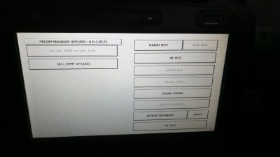

Witam, mam problem z podłaczeniem kamery do MNE (6.0.4) .
Podłaczyłem kamere ( bezprosrednio do wtyczki MNE)- niestety nie wyswietla nic na obrazie.
Wiec trzeba odblokowac kamere- no i tutaj jest problem ktory nizej na zdjeciu pokazuje.Nie da sie wejsc w MICROM TEST. Ktoś ma pomysł jak rozwiazac???Dacia z Q4 2016r.
PS.W Daci z 2015- ( zwykle MN) - nie było problemu -podpięte tak samo - i odblokowane za pomoca microm test ( tam się dało wbic).
Kamera pod NTCS.
Plik ściągnięto 125 raz(y) 157,79 KB
Wysłany: 2020-04-29, 15:48
Żeby wejść w MICO muisz mieć na pendrive plik ( pusty textowy) o nazwie mcmtest_activate.ini
DonatellO
Marka: Fiat
Model: Seicento
Silnik: 0.9
Rocznik: 1999
Dołączył: 26 Kwi 2017
Posty: 10
Wysłany: 2020-04-29, 17:59
Dzięki wielkie, już działa kamera :)
