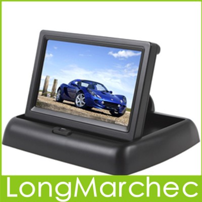

Dołączam się do tego tematu. Chciałbym zainstalować kamerkę plus ekran LCD. Kamerkę chyba zakupię prosto z Chin, taką zainstalowaną w ramce tablicy lub w miejsce lampki podświetlenia tablicy. Mam dylemat co do panela/monitora LCD. Ile cali by nie zasłonić zbyt szyby dodatkowym gadżetem ? W którym miejscu konsoli ( centralnie lub z lewej przy słupku ) lub może lusterko ? Są sprzedawane modele na przyssawkę do szyby bądź do instalacji na kokpicie. Jaką minimalną rozdzielczość powinien mieć LCD by cokolwiek dojrzeć ?

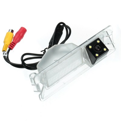

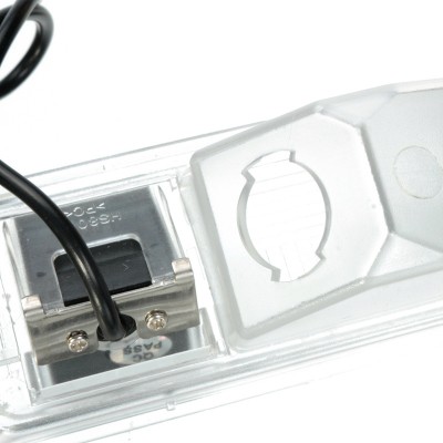

Zamówiłem na Aliexpress kamerkę z lampką do tablicy rejestracyjnej oraz prościutki monitorek na konsolę. Ma nadzieje, że dojdzie kiedyś ;-) Całość lekko poniżej 80 zł.

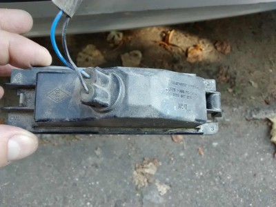

Podobno w oryginalnej lampce daci jest z innej strony żarówka i trzeba coś przerabiać by dopasować zamiennik z kamerką do istniejącej instalacji ?
New-Hot-Special-CCD-HD-Nightvision-4LEDS-Car-Rear-View-Reverse-Backup-Camera-For-Nissan-March.jpg

no to się trochę pospieszyłeś i teraz będziesz rzeźbił
http://www.daciaklub.pl/f...1672345#1672345
Mi się udało przeszczepić całe mocowanie żarówki za pomocą kropelki :mrgreen:

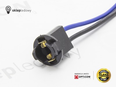

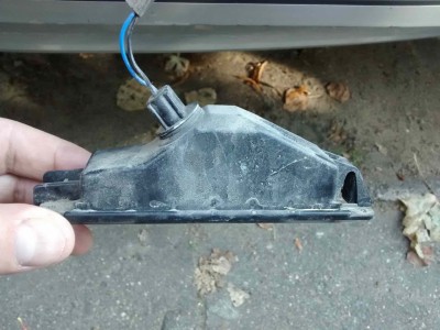

Tylko nie ma takich które pasują bez kombinowania do daci chyba ? Najwyżej odczepię oryginalną żarówkę i coś dopasuje w otwór na oprawkę. Może jakiś led ? Na szybko coś znalazłem ;-)
http://allegro.pl/oprawka...5683483587.html

Prawdopodobnie pasująca oprawka

Istniejący otwór na żarówkę
Plik ściągnięto 44 raz(y) 176 KB

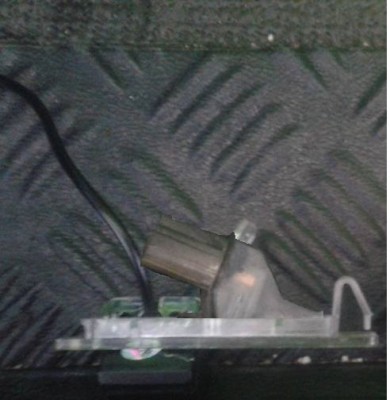

Jeżeli chodzi o mocowanie żarówki ja zrobiłem tak .
Wziąłem szlifierkę i zwyczajnie wyciąłem jak najbliżej a potem to przylepiłem do kamerki
trzyma jak diabeł
Plik ściągnięto 48 raz(y) 52,82 KB

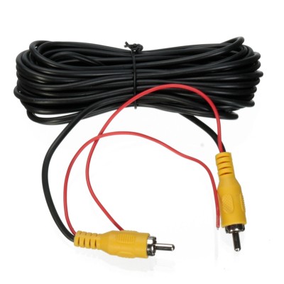

w zestawie to dostaniesz taką bestie

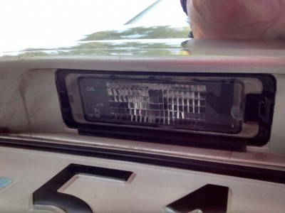

Moja lampka wyglada na taką, że po jej demontażu można dopasować oryginalną oprawkę z żarowką. Co do przewodu faktycznie warto lepszy zastosować niż płakać patrząc się w nicość na LCD. Tylko nie wiem czemu w oryginalnym przewodzie jest dodatkowe wyprowadzenie na (+) ? - ten czerwony przewód ?

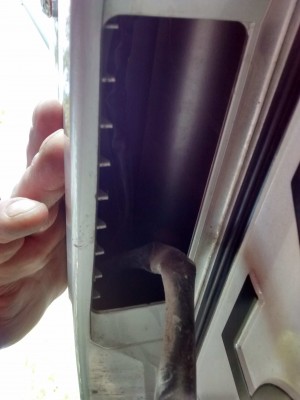

W Sandero nie trzeba przeprowadzać przewodu przez klapę bagażnika, chcę iść po śladzie zasilania lampki. Może ktoś ma pdf z jego prowadzeniem wewnątrz pojazdu ?

Przewód AV z zestawu
Plik ściągnięto 67 raz(y) 190,57 KB

to jest kabel wzbudzenia stosowany do radia
tobie do niczego nie jest potrzebny
