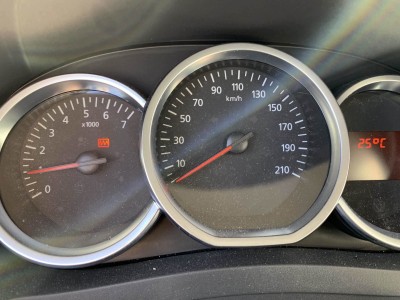

Wysłany: 2020-05-29, 19:26   Nagły atak pomarańczowej kontrolki
Dzisiaj po południu dość niespodziewanie wyskoczyła mi na desce kontrolka (vide zdjęcie, tam jest pomarańczowy kolor, nie czerwony ;-) ) - włącza się wraz z włączeniem zapłonu, nawet przed startem silnika, wyłącza, kiedy wyłączę silnik. Manual nie pisze, o co chodzi z tą kontrolką, tylko, że "trzeba pojechać do mechanika".
Niestety problem jest taki, że przez zamknięte granice mam do wyboru jeden serwis Dacia/Renault, który znam już dość dobrze, bo jest koszmarnie drogi, odmówił mi serwisu z moimi materiałami eksploatacyjnymi, a do tego wcześniej miałem wypadek w serwisowanej przez nich karetce, po zgłaszaniu problemów. Więc generalnie bardzo ich nie lubię...
Czy ktoś może wie, jaki problem może stać za włączeniem się kontrolki?

Wysłany: 2020-05-29, 19:57
Czujniki ciśnienia opon sprawdziłeś ?
To kontrolka wielofunkcyjna może być mnóstwo powodów.
Diagnozę można zrobić u każdego z komputerem serwosowym.

Czy po przekręczeniu kluczyka zapala się również kontrolka przeglądu (symbol auta --- symbol klucza) ?

Jak w koło wlazł mi gwóźdź i zaczęło schodzić szybko powietrze to i ta kontrolka mi się zapaliła. Sprawdź ciśnienie w kołach i zresetuj czujniki ciśnienia opon. Może pomoże

Generalnie jest to kontrolka spelniajaca funkcje Check Engine, ale ma dwa stopnie ostrzegania. Mówi o istniejącym błędzie w którymś z obwodów, ale kolor pomarańczowy, mówi o tym, że usterka nie jest na tyle poważna, że silnik należy natychmiast zatrzymać. Generalnie każdy mechanik z komputerem, jest w stanie odczytać błędy.
Możesz spróbować, wykasować błąd odpinając na dłuższy czas klemę akumulatora, ale bez gwarancji powodzenia.
Mi się zapaliła tak samo, na kilkanaście minut. Wszystko działało normalnie, ale tempomat nie działał. Nagle zaczał działac i kontrolka zniknęła. Ale równie dobrze, może być zupełnie inna usterka. Jest coś co przestało działać?

A masz Filtr cząsteczek stałych DPF ? może to to .

Zadzwoniłem do lokalnego autoryzowanego serwisu i konsultant powiedział mi, że jeśli razem z tą kontrolką nie świeci się żadna inna, to zapewne chodzi o zbliżający się przegląd. I faktycznie, mojemu autku stuknęło 24500 km i czas niemal najwyższy na wymianę filtrów, oleju, itp.
Ale jak zapytałem o cenę, to trochę włosy mi stanęły dęba, bo to 300-370 funtów, z moimi filtrami i olejem. I chyba poczekam, aż granica będzie otwarta, bo po sąsiedzku, w Palmones (10 minut jazdy) jest hiszpański dealer, gdzie pewnie zapłacę połowę tej ceny.
Albo zrobię rpzegląd w Polsce. I tak zamierzam przyjechać na wakacje ;-)

Jeżeli chodzi o przegląd, to na komputerze pokładowym powinieneś mieć pozycję przebiegu do przeglądu poniżej zdaje się 1000km.

jak będziesz się zbliżał do 30kkm to będzie Ci wyskakiwać przypomnienie o zbliżającym się przeglądzie. Można je samemu bez problemu wykasować i mieć spokój na kolejne 30kkm
Oj z tym wykasowaniem od zeszłego roku to nie jest tak prosto. Albo komputer w ASO albo interfejs BT i jakaś apka to potrafi (Dacia Service Reset)
