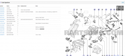

Potrzebuję nr oem sondy za katalizatorerm (pod spodem samochodu tak mniej więcej na środku)
Wysłany: 2020-06-09, 16:06
https://partsouq.com/en/catalog/genuine/locate?c=Renault / Logan Sandero II (PR 1452) / [Engine type] / [Vehicle type] / 17 Ignition - Injection / Fuel injection
(Nie podałeś, jaki silnik, więc musisz wybrać sam w "Engine type", a potem właściwy typ techniczny, żeby przejść dalej).
specek
Dołączył: 18 Lut 2016
Posty: 42
Wysłany: 2020-06-10, 15:57
Już wiem, to 15, czyli 226905054R - dzieki

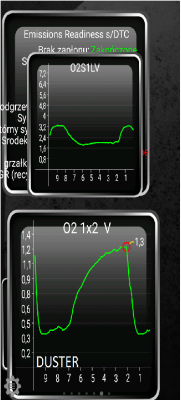

U rodziców w Lganie 1.2 73KM 2016, EURO 6 zaczął pojawiać się błąd P0138-Czujnik O2 (Bank 1 Czujnik 2) wysokie napięcie.
Nie jest to błąd stały. Kontrolka błędu pojawia się i znika jak jej pasuje.
Programem torque sprawdziłem wykresy sondy w swoim dusterze oraz w loganie w momencie gdy pojawia się błąd i gdy go nie ma.
Auto posiada LPG. Błąd pojawia się na LPG i na benzynie.
Jaka waszym zdaniem jest przyczyna? Sonda padła?
Plik ściągnięto 35 raz(y) 212,97 KB

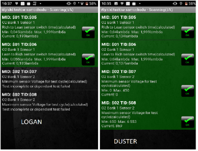

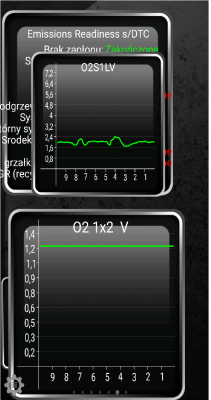

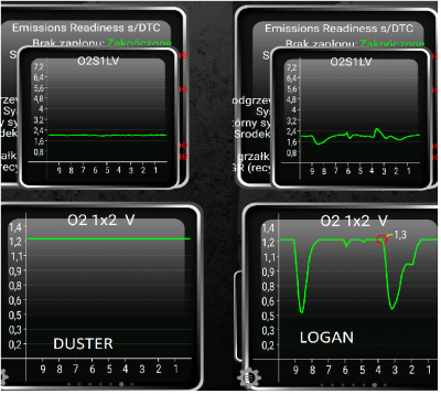

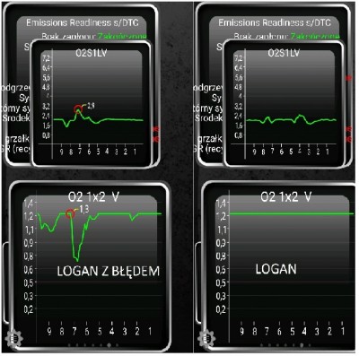

Pomieszałem trochę z tymi wykresami.
W dusterze wszystko jest ok. Sonda reaguje na dodanie i puszczanie gazu.
W LOGANIE sonda nie reaguje na dodawanie i puszczanie gazu. Napięcie cały czas wynosi 1.275v. Jeżeli zareaguje na dodanie gazu to od razu wywala błąd.
Wszystko sprawdzane na benzynie.

Zauważyłem że jak jadę to druga sonda pokazuje 1.275v. jak puszczam gaz na biegu to wtedy pokazuje między 0.3-0.5v.

keisyzrk napisał/a:
Tak mam przy normalnej pracy w TCe90, bez wywalania błędów. Linia prosta 1.28V, zmienia się tylko po odpuszczeniu gazu (hamowaniu silnikiem).
