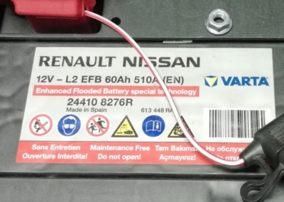

Wysłany: 2020-04-10, 16:26   Jaki akumulator do Dacia Sandero Stepway 2016 0.9 TCE z gaze
Koledzy podpowiedzcie mi, mam chyba do wymiany akumulator, ponieważ mam mały problem, przy włączonym zapłonie pokazuje napięcie 11.5, natomiast przy jeździe pokazuje 14.3, więc ląduje ładnie, jednak przy ponownym odpaleniu znów pokazuje 11.5, dziś musiałam mocniej przytrzymać go,żeby odpalił. Podładowałam Aku, ale po naładowaniu do pełna pokazało max 12.3, po czym po chwili spadło na 11.8, jutro jeszcze sprawdzę rano, ale raczej jest do wymiany, prawda? I teraz potrzebuje Waszej pomocy. Od nowości akumulator jest wrzucony, tak jak na załączniku. Czy konieczny jest 60ah czy może być mniejszy? Mam założony jeszcze gaz firmy kme, więc pewnie będzie potrzebny większy akumulator? Pomóżcie mi proszę, bo kompletnie nie znam się na dodatkowych oznaczeniach. Znalazłam taki np https://allegro.pl/oferta/akumulator-varta-blue-dynamic-60ah-540a-d59-6630688489 lub https://allegro.pl/oferta/akumulator-varta-blue-dynamic-60ah-540a-d24-6437837211 tylko czym te modele się różnią ? Nie wiem co oznacza D24 i D59? Czy może jednak faktycznie mniejszy? Znalazłam u Nas na forum,że np do Logan z tym samym silnikiem doradzacie jednak 52ah . Pomóżcie proszę :-)
Obecny aku
Plik ściągnięto 72 raz(y) 190,77 KB
Wysłany: 2020-04-10, 16:47
Ania201225 napisał/a:
czy może być mniejszy? Mam założony jeszcze gaz firmy kme, więc pewnie będzie potrzebny większy akumulator? (...) Czy może jednak faktycznie mniejszy?
Nie kombinować, tylko kupić tego samego typu - rozmiar L2, typ EFB, pojemność 60Ah, prąd rozruchowy 510A.

Jeżeli Twój samochód ma system Start/Stop to akumulator powinien być typu EFB tak jak ten którego zdjęcie zamieściłaś
