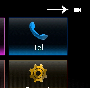

Wysłany: 2017-02-10, 17:35   MNE - odtwarzacz filmów
Uwaga to jest wersja testowa dla softu 7.0.5
https://goo.gl/7izWoq

Wysłany: 2022-03-30, 16:11
pan_kracek napisał/a:
Mam MN1 wersja oprogramowania 4.1.0 .... MN1 odblokowana i wgrana nowe mapy HERE Q4 2021
Najczęściej krąży w sieci moje uwolnienie tzw mediapik. Sprawdź czy przypadkiem go nie masz. Jeśli na ekranie nawigacji ( poprzez ikonę MAP) w prawym górnym rogu ekranu widzisz datę i godzinę to zazwyczaj jest to tajne wejście do mojego uwolnienia . Wystarczy kliknąć w to miejsce ekranu i będziesz miał dodatkowe funkcjonalności . Właśnie po tej funkcji która nie jest standardowa można poznać czy jest to mediapik
