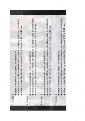

ok dziękuję. Ja ustawiłem luz wg załącznika i nie jest dobrze :( znaczny wzrost spalania. Dostać się do zaworów masakra (ale śrubkę za klimą da się wykręcić bez ruszania klimy), ale jak teraz to wyregulować?
Kąty.jpg Regulacja luzu zaworowego-materiał z filmiku hiszpańskiego

Co to za dziwne procedury ustawiania zaworow w tym silniku? Ja ustawilem na mijanke czyli zawory sie mijaja na 1 to ustawiam na 4 potem 4-1 i 2-3 oraz 3-2 trochę grają na zimnym ale po 5min juz normalnie
