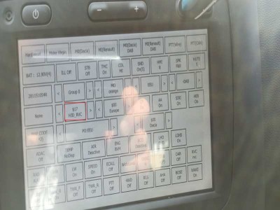

Wejdź kodami do MICOM i zrób zdjęcie ustawień.
Prawdopodobnie uruchamiasz jeśli zmienisz ustawienia przycisku ekranowego RVC z rvc na mvc .

Posiadam Dustera z oryginalną kamerą cofania i czujnikami cofania , w ramach poznawania MediaNav 3 i doświadczeń wymieniłem oryginalnie zamontowane MNE na drugie z innego auta.
Na początku nie było widoku z kamery , ale po przestawieniu w Micom konfiguracji działa.
Natomiast mam problem z brakiem linie pomocniczych, po zmianie konfiguracji w Micom i akcji hard reset brak zmiany w ustawieniach radia . Zmieniam na HJD RVC lub MCV i po resecie ciągle widnieje NONE. Ten pierwszy kafelek po lewej też ciągle jest NONE.
Czy potrzebny jest CLIP czy 4dttl ? Inne ustawienia w Micom się zapisują bez problemu .

Ja to zmieniałem na kafelku. Zmieniałem na kamerkę w Capturze i wszystko działało. Linie też były. Niestety pozbyłem się tego radia gdyż była to wersja bez nawigacji. Wszystkie ustawienia zmieniałem bezpośrednio w micom. Może masz coś z radiem.

Problem w tym , że reset ustawień Micom nie zapisuje tej zmiany odnośnie wersji auta, inne zmiany są zmieniane i zapisywane. Radio działa , nawigacja też.
W tygodniu spróbuję przez dd4ll lub zmienię wersję na 1.0.15

Problem rozwiązany- zmiana konfiguracji z poziomu Clip. Teraz ustawienia Micom zostały zapisane.
