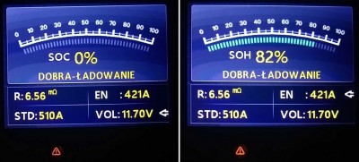

ainam102 napisał/a:
Czy ewentualne doładowanie prostownikiem ma sens jeżeli komputer i tak zbije te napięcie ?
Nie ma sensu. System sprowadzi to napięcie i tak do poziomu niedoładowania już po góra 2 dniach. I nie przejmuj się napięciem- u mnie od zawsze po nocy- dwóch mam napięcia rzędu nawet 11,5V a akumulator zawsze dostarcza potrzebną ilość energii i samochód odpala niezależnie od temperatury i nigdy nie było żadnych problemów z zasilaniem. Wiem- nie jest to absolutnie zgodne ze "sztuką akumulatorową", ale tak to producent zarządził i tak to w tym systemie działa. Na szczęście mam Sandero II, bo tutaj żadnych idiotycznych komunikatów o akumulatorze po prostu nie ma, bo nie ma tu w ogóle żadnych tekstowych... Tylko to jest dla mnie niezrozumiałe- jeśli przyjęli taki system gospodarki energią, to dlaczego w tych nowych Daciach nie obniżyli progu napięcia dla wyświetlania takich komunikatów. Kierowca w ogóle nie powinien być o tym ciągle informowany...
