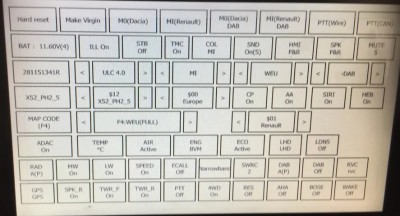

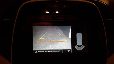

Wysłany: 2021-04-14, 20:13
a jak to sprawdzić?
Posty: 4055
Wysłany: 2021-04-14, 20:33
Uruchomić MICOM i uruchomić przyciskiem HMI ( aby był na ON a jak masz dwie centralki na przód i tył to tak jak na zdjęciu F&R ) . Wtedy uzyskasz efekt jak na zdjęciu . Jeśli centralka PDC nie ma połączenia CAN to dostaniesz właśnie taki efekt jak na zdjęciu .
Jeśli centralka jest podłączona do sieci ( jest oryginalną centralką Renault ) a nie dokładaną przez ASO to zobaczysz dane z czujników cofania jeśli coś będą miały w zasięgu
Plik ściągnięto 59 raz(y) 126,46 KB
Ostatnio zmieniony przez jas_pik 2021-04-14, 20:37, w całości zmieniany 1 raz

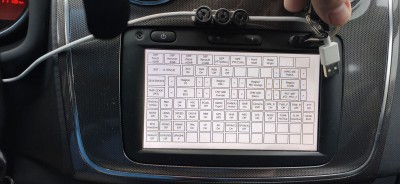

Wysłany: 2021-04-15, 14:11
uruchomiłem MICOM, ale u mnie inaczej to wygląda, widzę tylko UPAHMI
Plik ściągnięto 83 raz(y) 250,61 KB
Ostatnio zmieniony przez Czajo 2021-04-15, 14:12, w całości zmieniany 1 raz

Wysłany: 2021-04-16, 08:09
sprawdziłem dziś rano tę funkcję i faktycznie to to. Przestawiałem zarówno na R i F&R i dałem hard reset za każdym razem. Radio się zresetowało, a obraz kamery wstecznego pozostał taki sam.
Jeśli dobrze Ciebie zrozumiałem to nawet jak nie mam centralki Renault to powinien i tak pokazać pusty szablon z wizualizacją czujników? W moim przypadku szablonu nie widać, jest tylko obraz z kamery jak było do tej pory :roll:
Ostatnio zmieniony przez Czajo 2021-04-16, 08:09, w całości zmieniany 1 raz

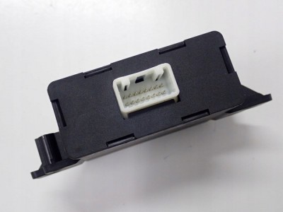

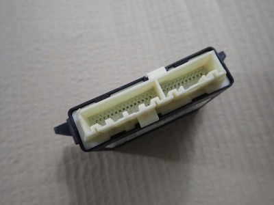

Posty: 3655
Wysłany: 2021-04-16, 09:04
Czajo napisał/a:
Tak troszkę niezupełnie trafnie kol. jas-pik to podsumował. W Sandero nawet fabrycznie montowana centralka nie ma podłączenia do CAN. Po prostu do Dacii (poza Dusterem2) takich nie montowano.
Też rozkminiałem trochę temat i tak samo jak u Ciebie- nie udało mi się uzyskać nawet widoku tego "szablonu", pomimo zmian w Micom. Jedynie pojawiaja się dodatkowe pozycje w menu MediaNav dotyczące czujników.
Co gorsza- wymiana centralki na taką jak w Dusterze II, to nie jest robota "plug&play", bo wtyczki wejściowe są zupełnie inne i trzeba by trochę porzeźbić. Zwróć uwagę na listwę podłączeniową...
Dla porównania:
Plik ściągnięto 8 raz(y) 58,82 KB
Plik ściągnięto 5 raz(y) 54,89 KB
Ostatnio zmieniony przez Dymek 2021-04-16, 09:40, w całości zmieniany 2 razy

Wysłany: 2021-04-17, 22:47
Po wejściu tam obie strony (przód i tył) miałem wyłączone
Ostatnio zmieniony przez Czajo 2021-04-17, 22:51, w całości zmieniany 2 razy
