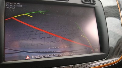

Wysłany: 2022-06-02, 08:08
miet55 napisał/a:
Poszedłem raz jeszcze i spróbowałem jednego z X52. Nie zapisał...
jas_pik napisał/a:
... jesli czegoś nie chce zapisać z Micom to bez problemu to zrobisz ddt4all bo tylko wtedy możesz bez problemu zmieniać ustawienia linii pomocniczych generowanych przez MN
Dokładnie tak! Za pomocą ddt4all nie tylko wybierzesz linie wg zapisanego modelu, ale zrobisz znacznie więcej- linie można przesuwać i pochylać w dowolnym kierunku, zgrać je na podglądzie żywo ze swoim zderzakiem, ale i obracać na różne dziwne sposoby... :mrgreen:
Plik ściągnięto 43 raz(y) 104,87 KB
