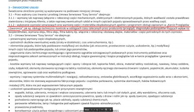

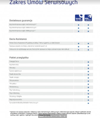

Posiadam Dacia Dokker w benzynie z 2021 roku. Zakupiony w lipcu, więc mija 1 rok użytkowania. Generalnie wszystko z nim jest ok.
Wykupiłem usługę Easy Service która w dużym skrócie mówi, że do 60 tys km lub do 4 lat mam przeglądy w cenie. Kosztowało mnie to około 1800 zł + VAT
Pod koniec ubiegłego tygodnia byłem na pierwszym serwisie gwarancyjnym. Przez rok zrobiłem niewiele bo 10 tys km.
Myślałem, że wymiana oleju silnikowego to standard na corocznych przeglądach. Okazało się, że zgodnie z kartą przeglądów wymiana oleju następuje po 2 latach lub po przejechaniu 30 tys km (Zależy co szybciej nastąpi).
Nie zweryfikowałem tego wcześniej, bo nie otrzymałem od dealera karty przeglądów. Dopiero dziś napisałem maila w tej sprawie, aby mi ją wysłał. Czuję się niedoinformowany, bo w zasadzie na przeglądzie wymienili mi tylko filtr kabinowy: nic więcej.
Pytanie czy jazda przez 2 lata na niewymienianym oleju silnikowym to dobry pomysł? Zawsze uczono mnie, że należy go wymienić raz w roku, bo traci właściwości.
W załączeniu przesyłam założenia easy service.
Jakie macie zdanie na ten temat?

Wymień na własną rękę i tyle skoro chcesz mieć częściej.

Czy rzeczywiście jest tak, że producent zaleca wymianę oleju raz na 2 lata lub co 30 tys km?
Henry
Model: Duster 4wd
Silnik: 1.3 TCe
Dołączył: 19 Paź 2021
Posty: 72
Skąd: Warmia
Wysłany: 2022-07-11, 14:16
Tak.
Oleje i filtry coraz lepsze, więc dlaczego uważasz że powinno się wymieniać coraz częściej?
Wysłany: 2022-07-11, 14:28
Tak, 2 lata/30 tys. km to od pewnego czasu standard, nie tylko u Dacii.
Nie, takie duże interwały wymiany nie są dobre dla silnika, ale od zawsze zasady przeglądów nakazywały je skrócić w pewnych przypadkach:
http://www.daciaklub.pl/f...1792266#1792266
30 tys. km / 2 lata to interwały maksymalne - i bez względu na ich wymiar bezwzględny zawsze podlegały skróceniu o połowę w przypadku eksploatacji w warunkach trudnych:

Masz 2 wyjścia, które zależą od zasobności portfela;
1. Jechać do serwisu na dodatkową wymianę oleju za w ciul groszy z ich olejem i filtrem
2. Kupić potrzebne materiały i udać się do serwisu na wymianę za ok 200 pln, albo do zaprzyjaźnionego mechanika za 1/4-1/2 ceny serwisu.
