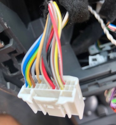

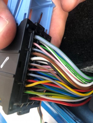

Hejo! Mam problem, bo we wtyczce w moim MNE mam już podpięte wszystko do kamery, ale nie wiem dokąd te kable prowadzą...
Ktoś wie gdzie znajdę wtyczkę w której kable od kamery się urywają?
Sygnalizacja wstecznego działa, bo to sprawdziłem, tylko nie wiem gdzie znajdę zakończenie kabli do kamerki...
Ciągnę kable od bagażnika, ale przyznam, że chętnie bym je podpiął gdzieś pod fotelem kierowcy albo pasażera, żeby nie przedłużać kabla RCA ;)
wtyczka MNE
Plik ściągnięto 28 raz(y) 77,91 KB
Ostatnio zmieniony przez topdrive 2022-07-24, 13:22, w całości zmieniany 1 raz
Pomógł: 424 razy
Posty: 18091
Wysłany: 2022-07-24, 13:38
http://www.daciaklub.pl/f...1809411#1809411 - w tym temacie...

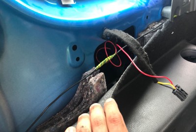

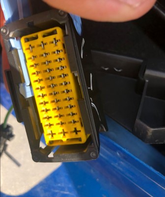

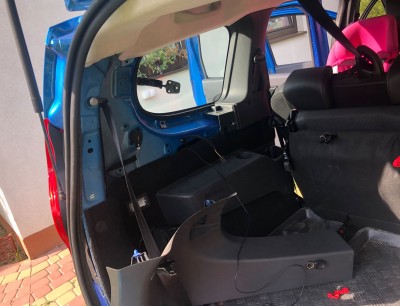

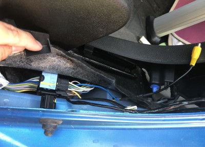

Ok, to po kolei. Jeśli ktoś trafi w taki problem jak ja, to wiązka faktycznie idzie w okolice słupka B, dokładnie to między szyną fotel a drzwiami na wysokości czujnika otwarcia drzwi.
Aby się do niej dostać trzeba zdjąć dolną część uszczelki drzwi.
Później zdjąć zatrzask blokujący wysunięcie zapiętej złączki do góry (mały czarny, jest na uchwycie przy progu).
Aby rozpiąć wtyczkę należy niebieską jej górę pociągnąć do góry, co spowoduje rozłączenie obu części.

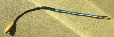

Niestety kable kończą się w części żeńskiej, więc aby to wszystko działało bez lutowania w instalacji dorobiłem piny z drutu 1,5mm2 (jak na fotce) i wcisnąłem je we właściwe miejsca od strony tylnych foteli (wymaga to trochę uwagi, ale idzie to łatwo ogarnąć).
Reszta, to już sama frajda z montażu, schowanie kabla, etc. Kamerka zadziałała od strzała ;).
A, jako ciekawostkę dodam, że zasilanie zrobiłem z zapalniczki z tyłu, żeby kamerka cały czas była włączona, wtyczka łatwo się rozkłada i można się ładnie podpiąć (podważyć na jednym boku i otworzy się jak książka, później podważyć plastikową blokadę metalowej części i wysunąć cały pin do tyłu). Masę do kamerki podpiąłem z żarówki oświetlenia tablicy, bo tam miałem najbliżej.
