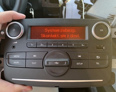

Pytanie dotyczy radia classic z nowego Duster.
Ja to jest z tymi radiami i kodowaniem. Podobno nie ma kodu pin tylko uwierzytelnienie z VIN.
PS. znacie może cenę w ASO lub poza, za nowe ?
Jest możliwość odpłatnego sprawowania radia z samochodem w ASO .
Jakieś propozycje ?

Radio ma czytelną naklejkę, pytanie czy ruszy po instalacji w Sandero,
Było to zgłoszone na naszym forum - http://www.daciaklub.pl/f...c.php?p=1731177
Po podłączeniu radia i uruchomieniu nie ma możliwości wpisania kodu.
Dlatego pytam, czy da się to jakoś obejść.
Ktoś jeszcze próbował adoptować radio klasyczne w nowo Dustera ?

Killer King napisał/a:
Ok. Nie wiem jakim cudem, ale odpowiadałem na zupełnie inne pytanie dotyczące możliwości zdobycia kodu do zakupionego używanego radia, gdyby kod podany przez sprzedawcę okazał się niewłaściwy...

serwis płatnie i aplikacja też płatna.

Killer King, nie mam dostępu do instrukcji tego radia - masz może Ty i jeśli tak to co w nim piszą na ten temat?
Pomógł: 117 razy
Posty: 3949
Wysłany: 2020-07-07, 08:13
d3mol3k napisał/a:
Killer King, nie mam dostępu do instrukcji tego radia...
Instrukcje obsługi do wszystkich chyba radio-systemów używanych w gamie Renault są dostępne do pobrania ze strony Renault.pl: KLIK
Do tego radia z systemem R&GO mamy konkretnie Instrukcję TUTAJ
Rzeczywiście- nie ma tam wzmianki o kodowaniu PIN-em.
