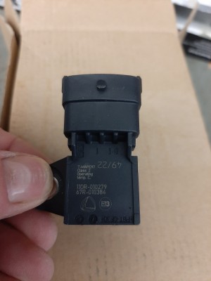

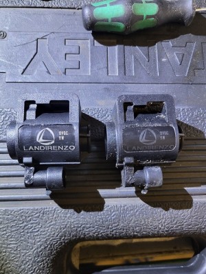

W uzupełnieniu - piszę o tym dość obszernie, bo może to się komuś przydać w przyszłości.
Udało mi się wprosić dziś do serwisu Perfekta w Lubaniu (serdeczne dzięki dla obsługi) i ku mojemu zaskoczeniu (gwarancja minęła mi w połowie marca tego roku) mój Duster objęty był programem nieodpłatnej wymiany tego czujnika nawet po upływie gwarancji (to się nazywa chyba OTC - przywołanie serwisowe - czyli jak jest ok to nie ruszają, ale jak pojawiają się problemy, to wtedy wymieniają daną część). Wymienili czujnik i autko pojechało na gazie do domu (ok. 35 km). Jutro rano zobaczę co i jak.
Wstawili czujnik, który ma inne oznaczenia niż oryginalny oraz ten który kupiłem na portalu aukcyjnym.
Załączam zdjęcie tego zakupionego na portalu aukcyjnym (oznaczenia odpowiadają oznaczeniu pierwotnego) oraz zdjęcie zamontowanego przez serwis w dniu dzisiejszym (ma całkiem inne oznaczenia).
Czy ten czujnik montowany dziś przez serwis był w jakiś sposób programowany, czy tylko wsadzony w miejsce starego - tego nie wiem.
Co do tego, czy Duster pokonał problem, czy problem wrócił - dam znać.
Pozdrawiam wszystkich a szczególne podziękowania kieruję dla tomkasza.
czujnik zamontowany przez serwis
Plik ściągnięto 128 raz(y) 241,35 KB
ten z portalu aukcyjnego z oznaczeniami jak na oryginale
Plik ściągnięto 90 raz(y) 195,4 KB

Prawdopodobnie zastąpili droższy czujnik produkowany przez Continental dla Landi Renzo tańszym produkcji włoskiej. To co mnie zastanawia względem powyższego zdjęcia kupionego czujnika to brak nr katalogowego Landi Renzo lub GM, może to podróbka. Czy sprzedający dał na niego gwarancję (czyli przykleił sticker gwarancyjny z datą zakupu)?
