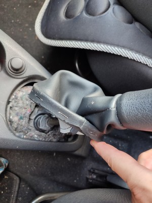

Wysłany: 2022-08-09, 10:07
toka93 napisał/a:
W skrzyni. Taka zielona wtyczka jak się nie mylę
gdzie ? :)
Plik ściągnięto 144 raz(y) 203,85 KB
Wysłany: 2022-08-09, 10:56
W skrzyni - czyli pod maską, koło silnika.
Na Twojej fotce jest lewarek, nie skrzynia...

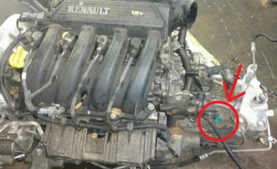

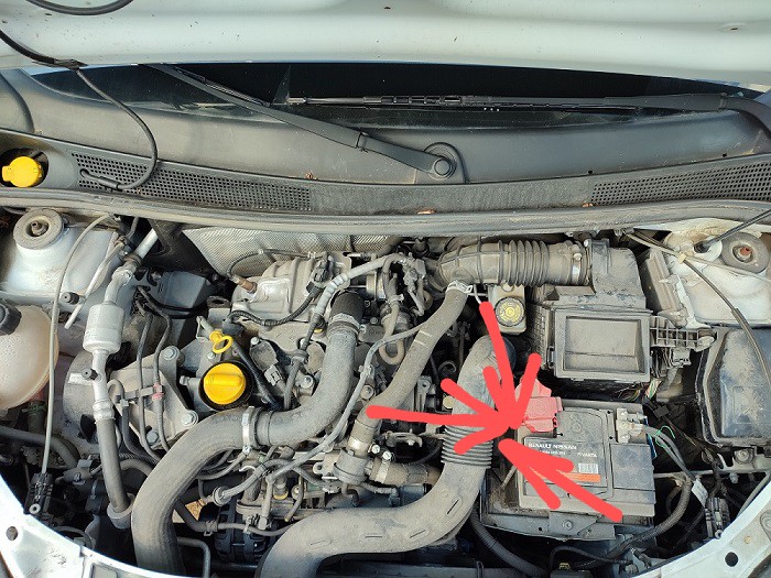

Wysłany: 2022-08-09, 12:19
W większości silników pod rurą dolotową :D

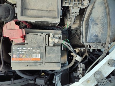

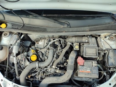

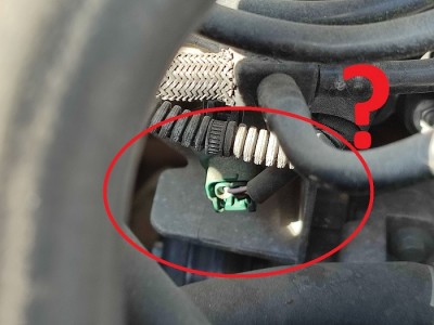

Panowie. Zaglądałem pod maskę i ... nie wiem gdzie tego szukać
Znalazłem tylko jedną przypominającą zieloną wtyczkę, ale to z lewej strony zaraz przy zbiorniku z płynem do chłodnicy.
Plik ściągnięto 108 raz(y) 189,73 KB
Plik ściągnięto 100 raz(y) 195,04 KB
Plik ściągnięto 115 raz(y) 128,61 KB

Tą co znalazłeś, to zostaw w spokoju :-) . Wtyczka którą szukasz jest pod rurą idącą od przodu auta do filtra powietrza. Poniżej i na lewo od akumulatora, na obudowie skrzyni biegów.
Gdzieś w tej okolicy ;-)

No w tym wypadku może być schowana bod podstawą akumulatora ALE w starych skrzyniach Renault (a nie wiem co jeszcze w Sanderkach montowali) czujnik zdarzał się montowany od tyłu skrzyni, od strony ścianki grodziowej - wtedy dostęp jest tylko od nadkola i do tego bardzo niewdzięczny
